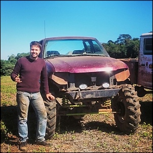

    E depois de anos pretendo dar a primeira volta com ela nesse próximo final de semana. falta ainda, n coisas para melhorar pq acabar isso nunca acaba.
    segue uma foto com eu meu veio e a pequena para ter uma ideia de como está ficando, ainda falta a gaiola de proteção, faróis, e ajustes mecânicos.

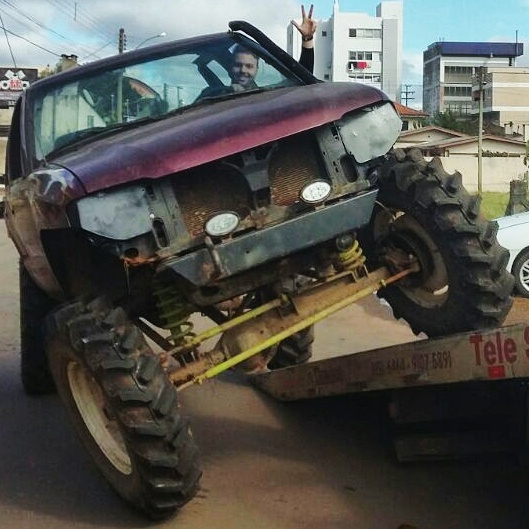

    Usei 3 links na frente e atrás, na frente com as molas Helicoidais de f1000 e atras 1/4 de elipse com as molas da própria blazer, resultou em uma boa articulação porém ficou muito dura, muito mesmo, pula como um cabrito, todavia eu tenha feito toda a trilha (cerca de 70km) com 32 libras nos pneus pois na semana passada quando fui atravessar uma avenida com a pequena os dois pneus traseiros destalonaram e arrancaram o ventil, ficando eu empenhado entre as vias porque girava apenas as rodas e os pneus não (estava sem o carda dianteiro), logo resolvi por uma pressão mais alta para não ter problemas na primeira trilha.
    Quanto ao que fazer na suspensão estou pensando em trocar as molas planas traseiras por helicoidais e talvez por umas mais macias na frente, ou então fabricar um kit de coilovers, o pessoal do jeep clube aqui já fizeram vários.

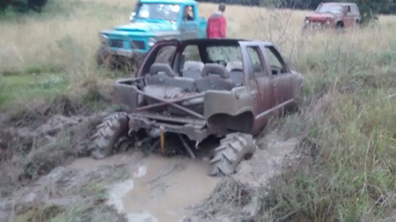

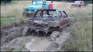

    Primeiro banhado, primeira atolada e primeira quebrada
    A qualidade das imagens estão ruins, mas não fui eu quem gravei

    Com essa Drag link fazendo um X em relação à panhard, vai ser bem difícil conseguir dirigir esse veículo em linha reta....
    Usuário Avatar de diego4x4
    08/09/2008
    Passo Fundo/
    239
    Citação Postado originalmente por Renato Fraga Ver Post
    A panhard foi eliminada, isso tbm foi erro do mec. que fez a suspensão, agora estou transformando em uma 3 link, mas estou fazendo em casa mesmo sem muitos recursos e pratica, entretanto melhor que o cara que tinha feito, e os outros mecânicos da cidade estão todos lotados. Estou fazendo com ajuda de um, opinião de outro e assim vai indo...

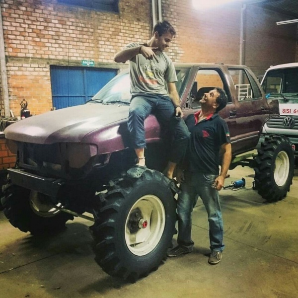

    Mais algumas fotos. Videos fico devendo para a próxima, pois tenho apenas um em uma subida onde no topo a bateria caiu do lugar e foi para cima do motor, ai deu um curto ela se desligou e derreteu todo o cabo negativo.
    Sem falar em outros problemas que eu e meu irmão esquecemos, coisas idiotas como a falta de uma mangueira elevada no filtro de ar... mas foi e voltou andando ahahaha
