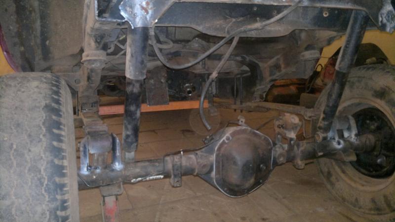

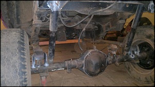

    bom primeiramente eu coloquei as molas, pq como não tinha conhecimento deste modelo de suspensão, tinha medo de que ficasse muito ruim, agora vou confeccionar os 2 links inferiores, e vou mudar o suporte da mola no eixo, ao invés de fixo farei um que possa articular e manter sempre a mola mais reta possível como no jeep Kalango4x4 evo II. veja nas fotos como está e tem uma do kalango para ver como pretendo fazer.
    Na dianteira gostaria de por esses coil overs, por acaso vc sabe onde posso encontrar no Brasil? ou só importando? quero fazer um orçamento e ver se for viável mando bala se não colocarei helicoidais.

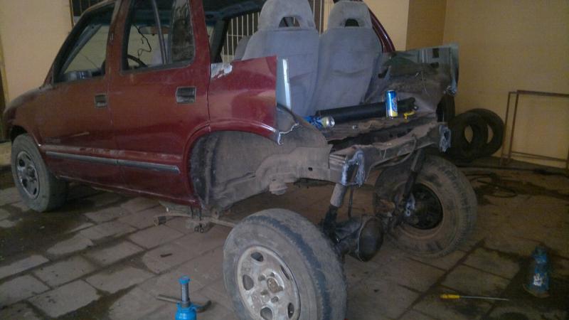

    A ultima foto é só para dar uma emoçãozinha Blazer 4.3 v6 - Monster-2012-10-06-1480.jpgBlazer 4.3 v6 - Monster-0876c5350df24b596312cc0989cf1af0.jpgBlazer 4.3 v6 - Monster-2012-10-06-1483.jpgBlazer 4.3 v6 - Monster-2012-10-06-1484.jpgBlazer 4.3 v6 - Monster-2012-09-29-1421.jpg

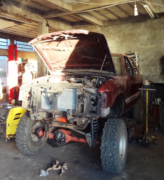

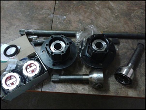

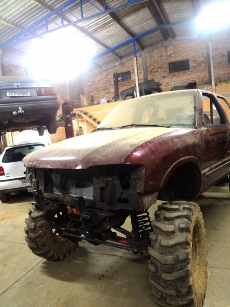

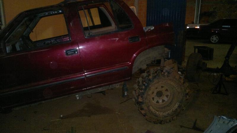

    Atualizando o tópico para ter uma ideia de como está a pequena.
    Uma foto do kit para o eixo dianteiro

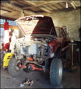

    uma de como estava no mecânico

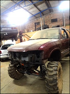

    E a ultima dessa semana quando chegou em casa novamente com os pneu tork 33

    Esta andando?
    Ficou grande em!
    Coloca umas fotos da susp trabalhando.

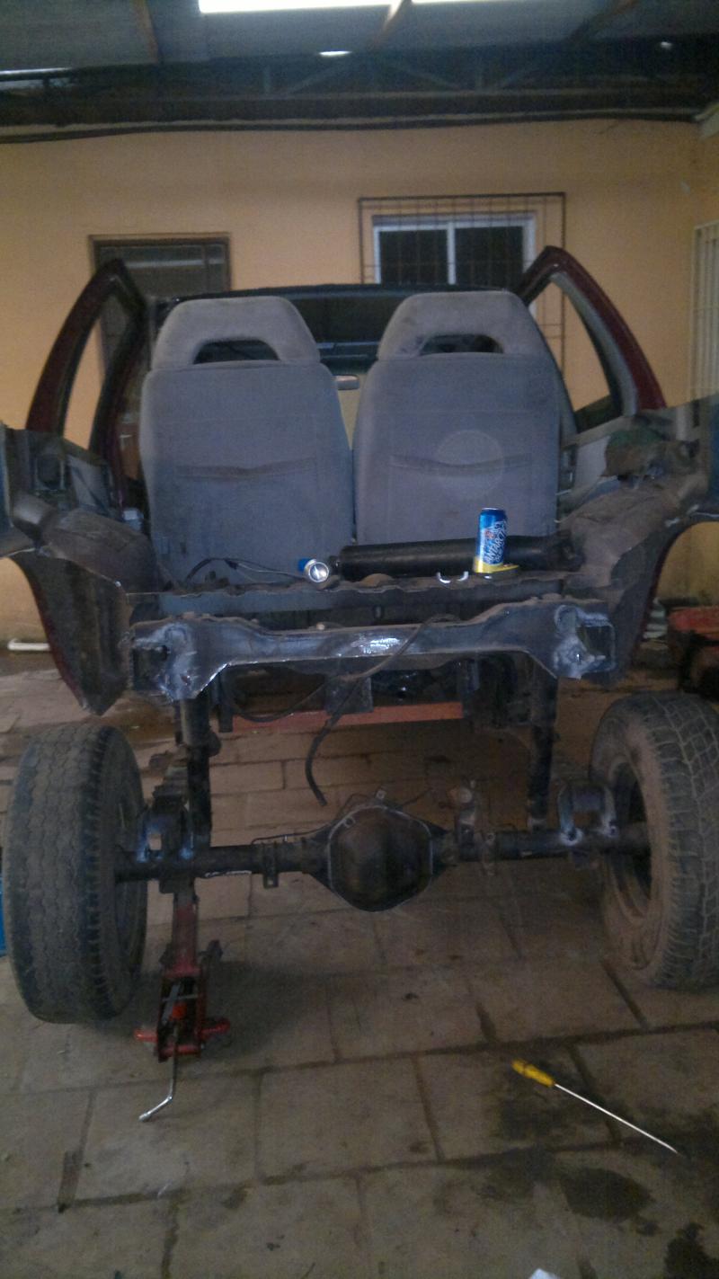

    Muito legal esta máquina!! Atualiza fotos da suspa traseira! Abraços

    Logo logo, primeiro vou ter que eu arrumar algumas coisas que o mecânico deixou muitas coisinhas por fazer fiquei até decepcionado com o serviço dele poderia ser muito melhor e bem mais bem acabado. mas logo postarei fotos. só para deixar curioso, se eu tirar as molas e erguer o eixo ele Gira 360º HEHEHEHEH ele tem apenas 2 pontos de fixação no centro.
