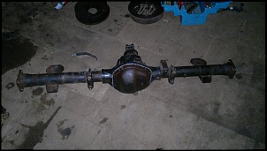

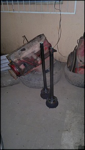

    Hoje chegou o eixo traseiro agora, já esta com a relação 9/44, e para colocar ela foi realmente fazer aquela traco com as as caixas satélites.
    Agora é só montar as pontas de eixo e amanha ja coloco no lugar.

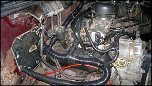

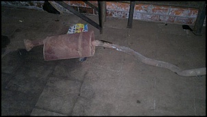

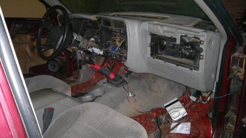

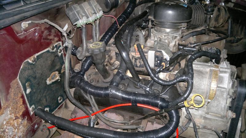

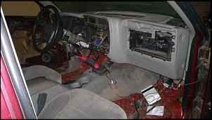

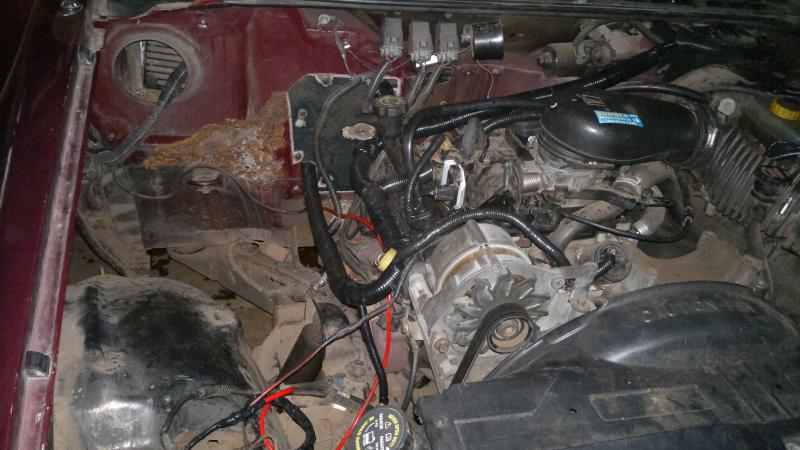

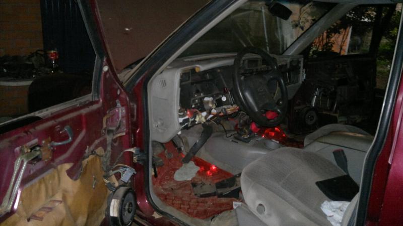

    Hoje tb comecei a montar o painel dela e colocar as coisas em ordem, porem vai ter que vir o eletricista aqui amanha pq eu tinha desmontado tudo para tirar o máximo possível de coisas que eu não iria utilizar, e tb cortei um monte de fio fora, inclusive uma alrme xarope que vivia me incomodando HEHEHE.

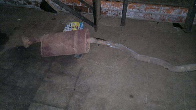

    O problema foi que eu acho que cortei algo a mais, e a bomba de gasolina não está funcionando, e partida tb está errada, quando vc liga a chave o motor de arranque já dá a partida assim quando o motor liga o motor de arranque continua ligado, nada legal isso, mas pelo menos o motor funcionou, coloquei uma gasolina direto na boca, e ele ligou \o/ sem falar que tirei toda a descarga fora, o ronco ficou um absurdo.
    quanto a bomba acho que vou fazer uma direta, antes de ligar o motor aciana uma chave e liga a bomba, mas vamos ver oq o eletricista acha amanha.

    Esse eixo é canela fina ?
    Por oq eu sei é um canela grossa, notei mesmo pela diferença de peso entre e ele e o canela fina da rural que vou comprar, o da rural o mecânico levantava ele sozinho, esse ai é quase impossível, pesa mais ou menos o dobro.
