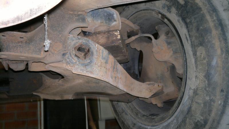

    Usuário Avatar de diego4x4
    08/09/2008
    Passo Fundo/
    239

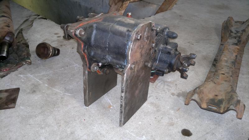

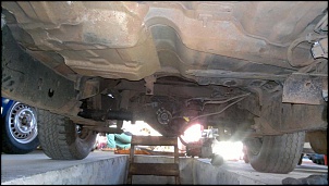

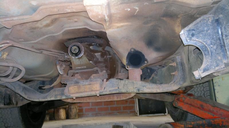

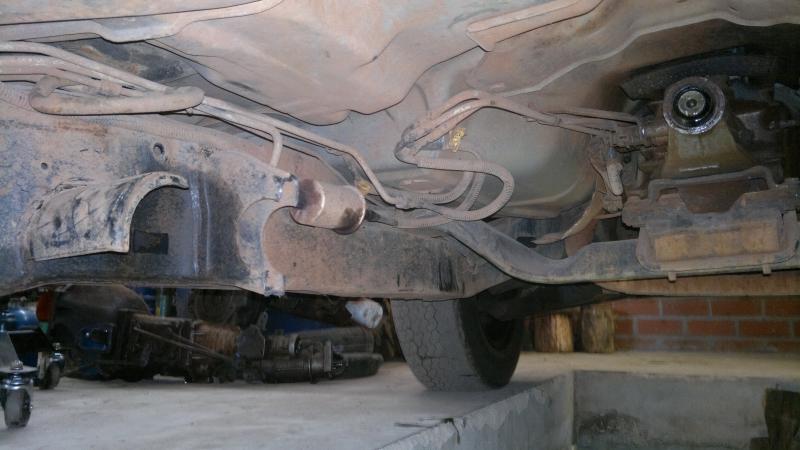

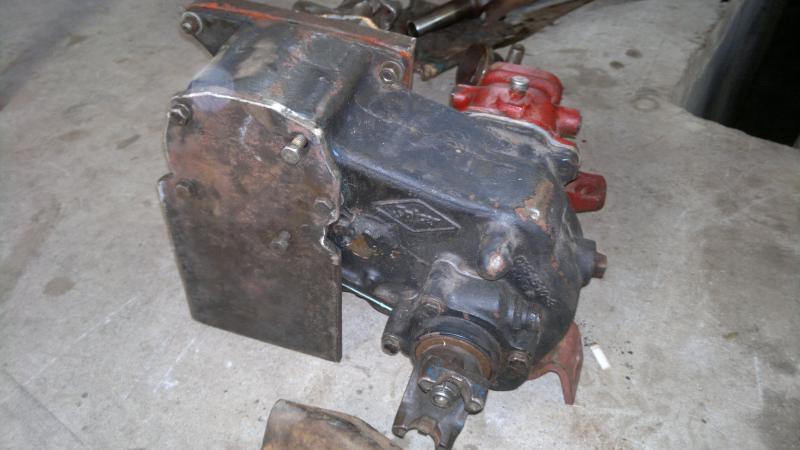

    Mais uma pequena evolução, foi tudo tirado e cortado em baixo para poder começar a adaptação. Reduzida com a flanges prontas e montadas. algumas fotos.
    e uma foto tb de uma das molas dianteiras que funcionam por torção, as quais foram tiradas, e provavelmente serão utilizadas como braços para a suspensão.
    Miniaturas de Anexos Miniaturas de Anexos Blazer 4.3 v6 - Monster-2012-06-16-554.jpg   Blazer 4.3 v6 - Monster-2012-06-16-555.jpg   Blazer 4.3 v6 - Monster-2012-06-16-556.jpg   Blazer 4.3 v6 - Monster-2012-06-16-557.jpg   Blazer 4.3 v6 - Monster-2012-06-16-558.jpg   Blazer 4.3 v6 - Monster-2012-06-16-559.jpg   Blazer 4.3 v6 - Monster-2012-06-16-560.jpg   Blazer 4.3 v6 - Monster-2012-06-16-561.jpg   Blazer 4.3 v6 - Monster-2012-06-16-564.jpg
