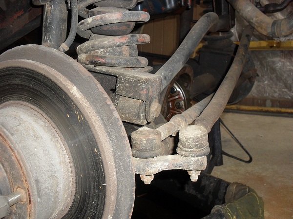

Suspensão e eixo dianteiro. Dá pra ver que o eixo está "retorcido" o angulo caster está com -5º por conta do reajando que fizeram na base da mola dianteira (soldaram mais para baixo fora, da posição original).
