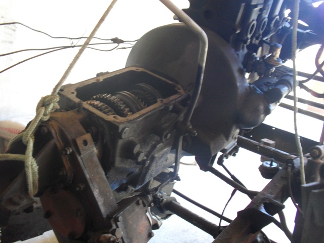

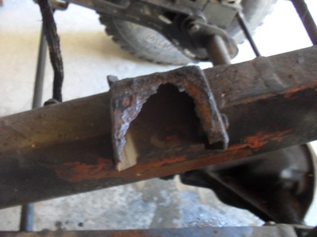

<ais algumas fotos do processo de "depenagem" do bruto.
Cenas fortes... cuidado...
Motor retirado, na 3ª foto dá para ver o tamanho das longarinas do chassis
Anexo 337296Anexo 337297
Anexo 337298
Anexo 337298

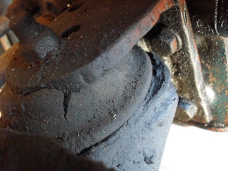

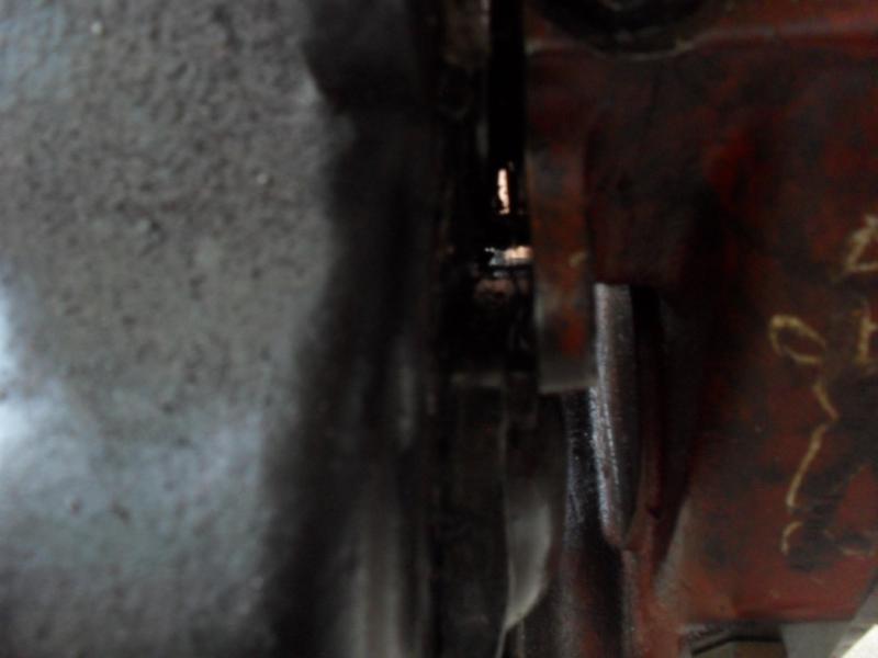

Maios fotos,
Calço do motor e de carroceria detonados... engrenagens da T-case original que será substituída.
Anexo 337303Anexo 337304Anexo 337305Anexo 337306
Falai para vc que essa porra moi! Agora compara as engrenagens dessa aí com as que vc vai colocar. Se possível, leva num lugar que tenha um durômetro para vc saber a dureza. Não tem nem comparação. Essa daí é para motorzinho, mas o Hulk tem um motorzão..
Danilo, isso aí é crônico nassa t-case. Esse é o motivo do Hulk estar parado, eu já sabia, e passei para o Vicente que isso podia estar já em um adiantado estado de desgaste. Com essa t-case nova. é botar e esquecer.

Anexo 337484Danilo, acho que tinha uma ratazana dentro da tcase roeu bastante mesmo!
As outras engrenagens estão intactas mas, na minha humilde opinião, quebrou a engrenagem pq a tcase folgou do cambio desalinhando o engrenamento.
Sobre os cupins nos suportes de carroceria.
https://lh4.googleusercontent.com/-u...0/DSC00837.JPG
https://lh6.googleusercontent.com/-J...0/DSC00816.JPG
https://lh6.googleusercontent.com/-B...0/DSC00815.JPG

REITERANDO O QUE O ROGERIO E O KIM FALARAM
é muito difícil de acontecer uma T-CASE do ENGESA seja F-I OU F-II quebrar pelo torque do motor seja ele qual for , o caso acima citado quebrou por ter folgado os parafusos e afastou a T-CASE da caixa de marchadaí o pro´blema aconteceu e pelo que o PAGE falou quebrou mais de uma vez , logo deve ter sido pelo mesmo motivo : FOLGA ENTRE AS DUAS CAIXAS , aí nada aguenta .
Aqui na cidade.. caixa de engesa com q20b quebra essa mesma engrenagem sempre.. o lance é o pé do piloto =D
