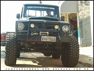

    sim a questao toda esta entre 2 pontos:
    QUAL o MOTOR e OS PNEUS que serao usados....
    no caso do CROCODILLO,e alguns outros projetos seria impossivel acreditar que com outro eixo a segurança estaria garantida.
    mas deem uma olhada nesta f 75 ...se o cara for andar com isto por aq ,nao sai do portao de casa que o carro é apreeendido,entao tem muitas variaveis pra serem estudadas antes de se montar a viatura,uma delas é a mobilidade do carro em grandes centros....por exemplo.
    em contrapartida vai fazer um retorno numa avenida,com pneus enormes em eixos estreitos, e pronto lascou tudo,vai andar dentro da faixa com eixos muito largos, nao consegue,pega uma véia maldita dentro de um mercedes ultimo modelo e só pense em olhar pra peste que ELA se joga em cima da calçada...kkkkkkkkk
    AGORA se o carro for trafegar só em trilhas LARGAS e em terreno firmes,como as do video postado ...ai meu discurso seria outro, com certeza...ROCKWELL"S /MOG 411/DANAS "ENTAS"....mas em trilhas com muita lama e barro grudento como aq no sul,jamais dará pra usar este tipo de configuraçao e falar que o carro ficou excelente de trilha como um projeto começado do zero tem que ser...os que estao tentando usar por aq estao literalmente ficando presos em todos os sentidos.
    a RANGER da AUTOLINS esta presa na policía rodovíaria na saída pra CAMPO MAGRO,já a um mes.

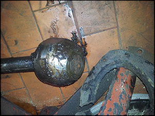

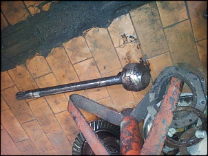

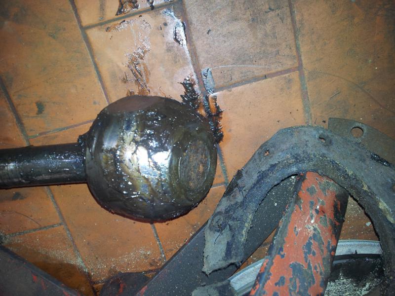

    A homo belezinha que se foi!
    =D
    Miniaturas de Anexos Miniaturas de Anexos -20120203_103752.jpg   -20120203_103757.jpg
    Caralho, ao lugar que ela partiu !!!!
