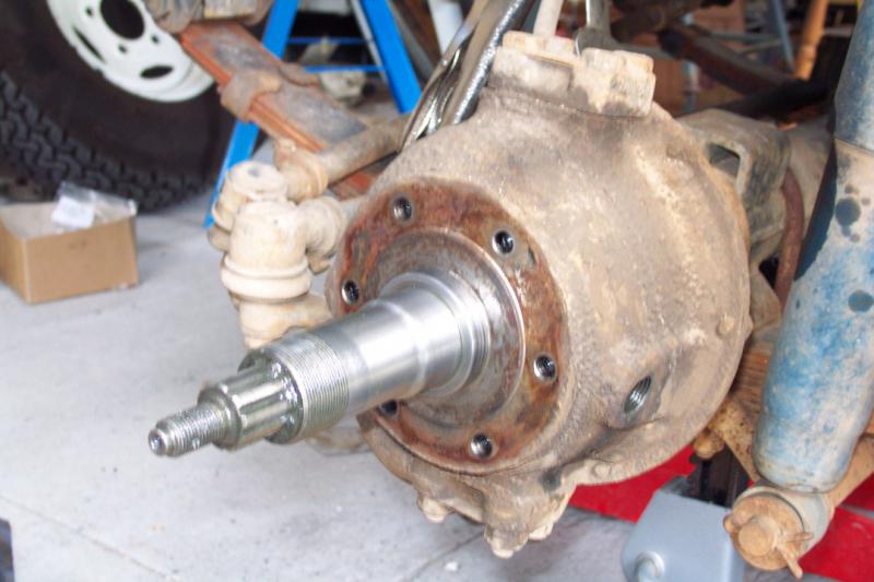

    Fabiano,
    compreendido e aceito! kkk
    então.. vou trocar meu eixo dianteiro TODO! por outro 100% sem algum empeno.. vamos ver o que vai dar..
    Ah.. meu motor tem 46kgfm de torque =) é um cascudo quando se tira o pé com força hehe mais não faço isso.. pois o primeiro a quebrar é minha caixa de transferência.. no meu caso o que não aguento mais empenar e quebrar são roda livre e carcaça.. vou enfiar um axle truss para ver o que da.. e as roda livres.. vc ja tinha me explicado um lance de arruela.. não entendi bem onde por.. maiss vou procurar saber novamente com o meca..
    Nunca quebrei uma C&P.. claro agora moeu algo vo ter que abrir para saber.. eu posto fotos por aqui do estrago..
    Vou segurar até fim do ano com esses d44.. pra pensar no que fazer com $$ no bolso..
    Eu ja vi muitos eixos de toy com pneus enormeeessss.. por isso perguntei sobre eles..
    Fiquei so na dúvida da relação pois uso 13x43 muito mais longa que as toy moderna que são 4. alguma coisa.. ai ja meu carro é reduzido d+ teria que trocar caixa de marchas e reduzida.. ai é mais $$ hehe

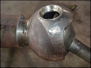

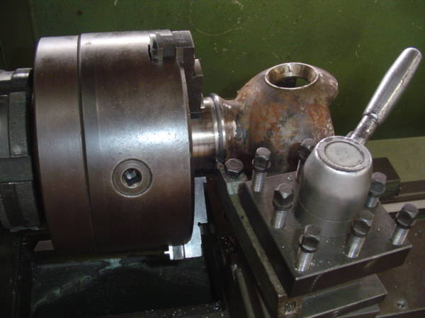

    [QUOTEEu acho loucura 40" em D44, à não ser que seja High Pinion na frente][/QUOTE].....
    a 4 ANOS ATRAZ EU TAMBEM ACHAVA...hoje tenho certeza...
    os munhoes do jeep willis sao uma peça bastante robusta e compacta,que aceitam muito desaforo,principalmente se eles nao estiverem trincados ou machucados devido a problemas antigos...eles até suportao pneus grandes,mas o problema esta na capacidade de carga (peso em cima deles)...se o cara coloca um motor de 300kg + um guincho de 60 + uma lataria de 1000 + um punhado de tranqueira + um parachoque....etc e açulerar tudo isto e dar num toco de arvore ou barranco...é claro que algo vai ir pro saco,agora se ficar desfilando o namorada a tira colo na beira da lagoa ai nunca vao quebrar !!!!
    a capacidade de "carga lateral" dos munhoes willis é realmente um problema,pois possuem pouco apoio pra pneus enormes,e a alavanca é imensa nesta situaçao,ai nao existe o que fazer,só trocando mesmo,ou dirigir evitando ficar trancado espremendo as rodas,mas a questao é que se colocarmos eixos muito largos, mesmo parrudos vai dar na mesma...ou seja espremeu quebra do mesmo jeito,saiu do chao e girou em falso,quebram tambem ou seja o ideal pra mim ,ainda serao os dana 44 mas com munhoes melhores.
    e isto nao é dificil de fabricar ,pois a ensimec,a totaltork,e a tupy fazem se preçisar,é só existir demanda pra baixar o preço... e nao vejo outro caminho pra nós, pois nao vamos conseguir importar nada melhor por muito tempo ainda,e duvido que venhamos a ter tantas F 250'S e RAM'S se arrebentando por ai a ponto de suprir a necessidade de todos os que querem possuir um equipamento mais seguro.
    ou seja nao da mais pra ficar olhado pra um punhado de jeeps que conseguiram instalar DANA 60 debaixo do chassis e ficar que nem malaco atras de pedra, esperando que caia um par no colo de graça,temos que descobrir de uma vez o que fazer pra segurarmos pneus de 1 metro de altura presos aos dana 44 mesmo,ou rezar e se contentar em passear na lagoa.
    Eu em breve estarei trocando os meus munhoes pelos do LAND ROVER antigo,pois os cubos dos WILLIS cabem exatamente dentro das mangas deles e ai barateia bastante o up grade.
    e como ja possuo os cubos HD da ensimec basta retirar as pontas dos dana44 e soldar os dos rovers e passando a ter um hibrído DANA 44 /LANDlembrando que os munhoes dos land sao o dobro dos willis....
    sabiam que basta pedir um lote de 500 peças pra TUPY de Joinville que eles fabricam.
    500 divídidos por 2 = 250 jeeps com eixos reforçados de verdade.
    obsor curiosidade a TUPY fabrica os munhoes dos hummer... e munhoes portais tambem pra exportaçao!!!! e mundaooooooo cheio de contratos...malucos.
    vixxi virou livro o post....mas to sem sono hoje
