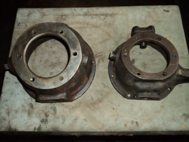

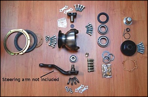

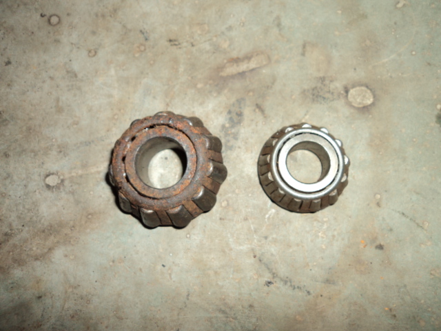

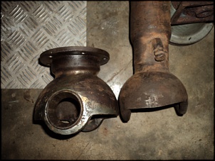

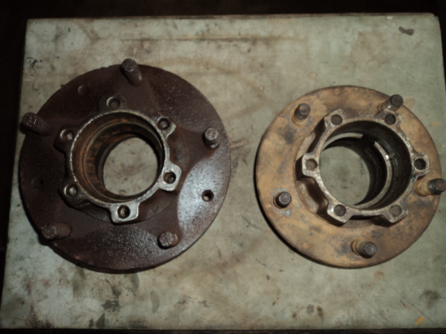

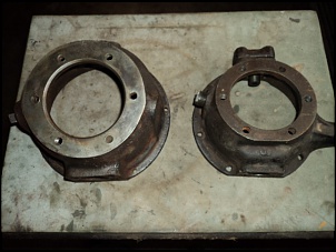

    Citação Postado originalmente por fabiano carraro Ver Post

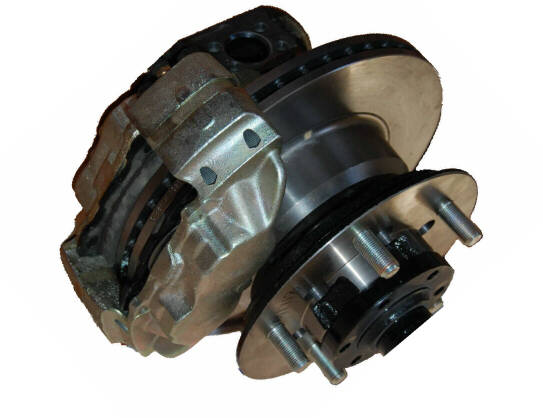

    usei apenas de "ilustraçao"do que será necessário fazer...pois sao bem parecidos
    embora os de land sejam ainda maiores
    as outras duas sao de um kit de disco que estou importanto da alemanha...

    Póis é, minha preocupação e justamente coroa e pinhão e caixa satelite. Os munhão da band são muito parrudos, e eu sei que podemos usar as seguintes peças da toyota bandeirantes no eixo DANA44: bola do munhão, carcaça do munhão, homocinetica, manga de eixo, já o cubo de roda eu acho que podemos usar um que a enfer esta produzindo para o willys, trata-se do mesmo cubo de roda da toyota com 5 furos. Ainda resta saber se fabricam a carcaça do munhão para toyota bandeirantes nova, a bola eu tenho nova, porem a a carcaça eu nunca precisei de procurar uma..rs...

    Eu vi esse cubo da Toyota com 5 furos, mas agora fiquei na dúvida, eu pensei que era para usar rodas de 5 furos na Toyota Bandeirante.
    Eu tenho um Dana44 que estou montando com peças Ensimec + Homo de Toyota... dá para usar esse cubo de Toyota com 5 furos no Dana44?

    por isto optei pelos antigos do land,pois os cubos cabem exatamente no lugar do original,na mesma manga ,é só ajustar 2mm no rolamento de dentro...e nos hd nao precisa de nada....
    ficam assim:
    bojo DANA44 + TUBOS DANA 44 +BOLOTAS,MUNHOES,E MANGA+ ROLAMENTO INTERNO LAND ROVER + CUBOS WILLIS+ROLAMNTOS EXTERNOS WILLIS + PORCAS DE ENGENHARIA ENSIMEC+ RODA LIVRE 418.+suporte de pinça artezanal +pinças de ranger +discos SUZUKI ...SÓ NAO montei os meus ainda por falta de tempo,as peças estao todas aq já.
    as pontas e homocinéticas da pra ser da ensimec tambem...
    se o cara tem cubos estriados hd ENSIMEC usa eles e boa,vai ficar ruim né....
    Miniaturas de Anexos Miniaturas de Anexos -dsc01122.jpg   -dsc01123.jpg   -dsc01124.jpg   -dsc01125.jpg   -frontaxlefittingkit-01.jpg
