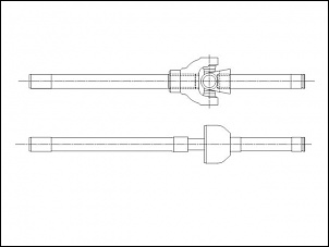

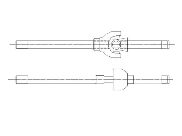

    Elmer eu possuo um eixo destes aq
    se Eu cortar eles o diametro interno dos tubos batem com os dos munhoes da toy?
    e me veio uma duvida aq agora,
    Se instalarmos um munhao maior ,como fica o esterço,tipo assim, existe um "centro de esterço em relaçao a ponta e a homocinética" que por sua vez deve estar alinhado com "o dos rolamentos de cima e baixo dos munhoes correto"??? :Pensativo:
    ou nao teria relaçao uma coisa com a outra por que a ponta se desloca pra fora pra aconpanhar este movimento ja que é presa dentro da homo que por sua vez é presa por um anel elastico dentro da roda livre...só ficando solta a ponta da caixa satélite.

    Citação Postado originalmente por fabiano carraro Ver Post

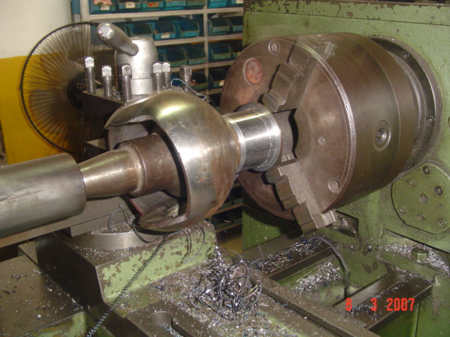

    Não, pelo fato dos tubos serem de parede grossa o diametro interno é menor por isso que a extremidade das bolotas tem que ser usinada pra depois prensar e soldar na carcaça
    Cara, isso ai não tem com que se preocupar pois estaria usando munhão, carcaça de munhão, manga-de-eixo, cubo de roda e roda-livre band; são estes componentes que determinam a centragem da homocinética. E outra além daquela folga axial entre homo e ponta a gaiola se desloca também durante o esterçamento.

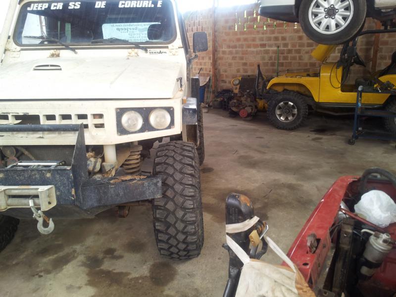

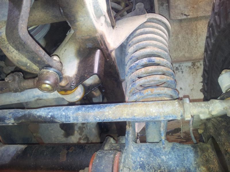

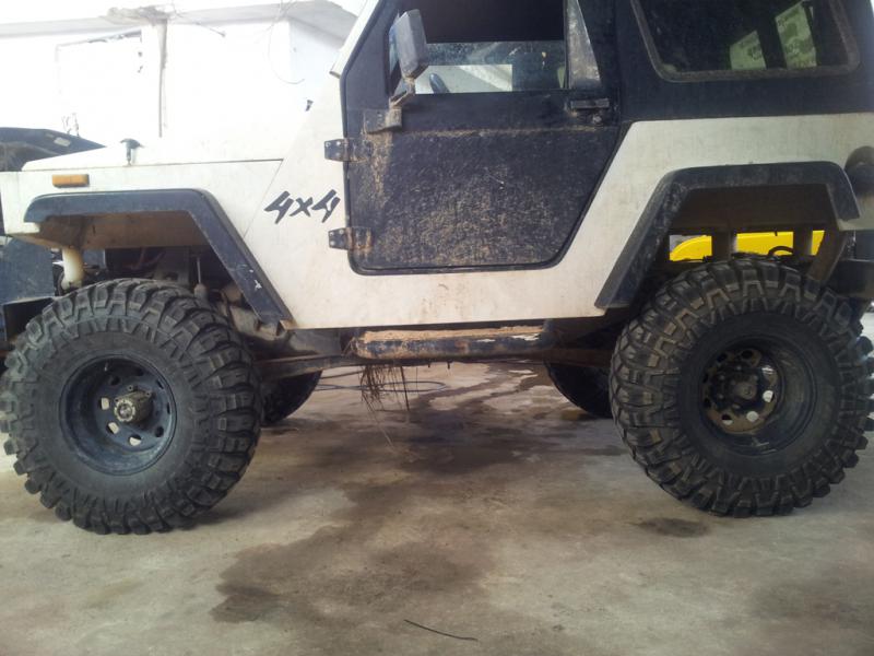

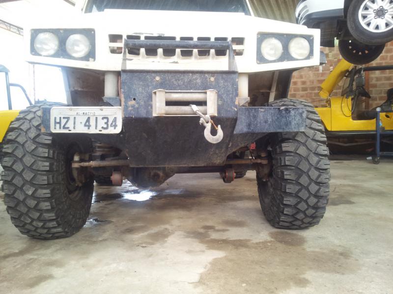

    Senhores,
    Semi-eixo curto quebrado =) providenciando pedido..
    Fabiano,
    Segue as fotos..
    Miniaturas de Anexos Miniaturas de Anexos -20120130_143144.jpg   -20120130_143156.jpg   -20120130_143218.jpg   -20120130_143313.jpg   -20120130_143325.jpg
