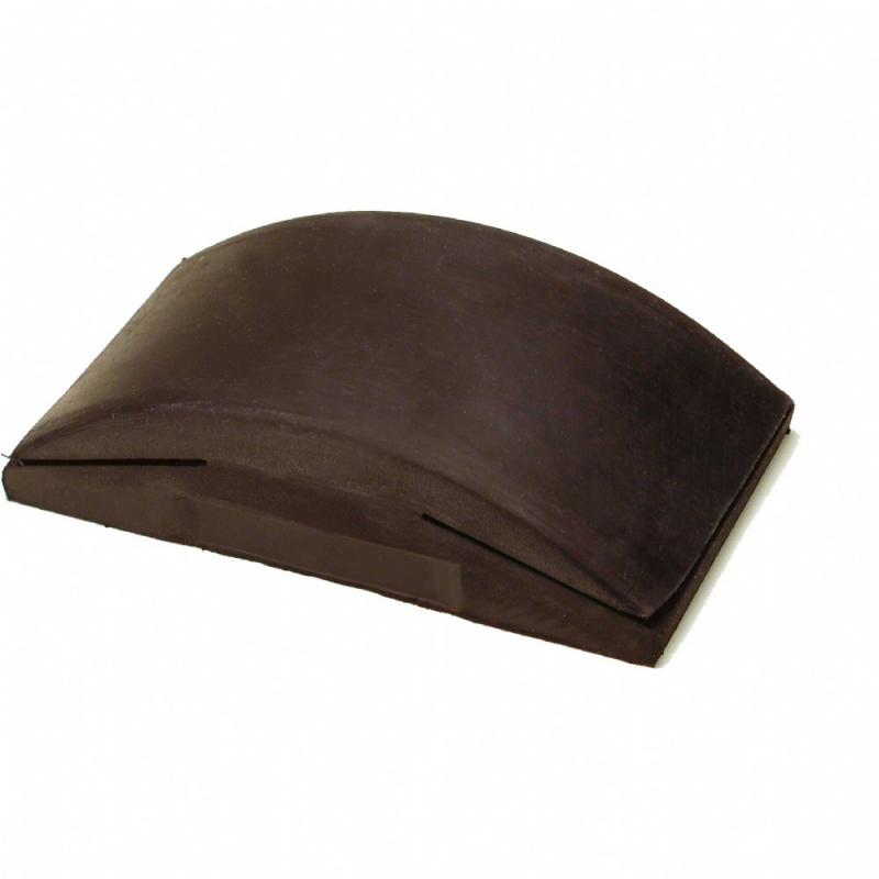

    Postado originalmente por hercilio.neto Ver Post
    Edintruder,
    Voce falou ali acima sobre escorrimento de tinta.
    No caso da pintura já estar escorrida, qual a solução? Dá pra acertar na lixa? Se sim, qual usar?
    Agradeço a ajuda.
    Depende da superfície. Via de regra vc usa um taco pra lixar [foto em anexo], pra matner a superfície o mais reta possível. Procure sempre lixar na mesma direção e no angulo que seja mais reto em relação às curvas da lataria.
    use uma lixa d'água fina, no mínimo 800, ideal 1200.Anexo 319084
