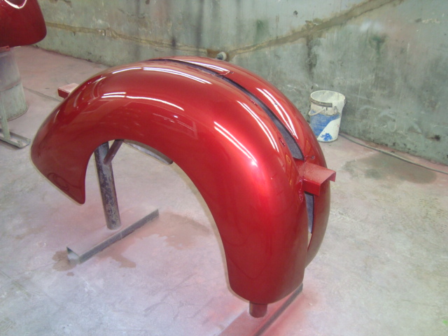

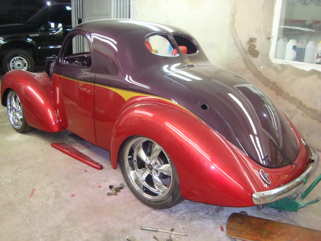

    To por aqui Edin... Bacana iniciativa....
    Muitos relatos/duvidas/soluçoes e sem nada de frescura na maneira de dizer....
    Meu pitaco sobre a tinta cromo?
    Alem da tinta ainda vai a base preta 2k, depois o verniz estou certo?
    Cromagem em chapa, filé ou não, tudo muito relativo. Ja fiz um parachoque dianteiro de chevrolet usando uma feta de tipo 1/4 de um cano de 200mm de aço carbono "ferro comum", fizemos cortes nas pontas para dar efeito de calancrado, soldamos e mandamos pro cromo... pensa num cano que custou caro pro cliente... no entanto ele ficou feliz por ter o parachoque identico ao original por 1/3 do preço de um americano na época...
    A... ainda mais no parachoques... Sequal qual foro verniz, tinta afins ainda nao suportarao uma encostadinnha, risco ao pisar sobre etc etc....
    Jkdaniels, nao me entenda mau cara, nao quero jogar poeira no ser verniz fresco rs... só te atentando ao custo beneficio...
    O que seria um preço viavel pra vc nos parachoques? qual o modelo que vc precisa?
  • 16/07/2012, 01:13
    Rodrigo_Donivel
    Por conta desse carro o Edin me chamou pra esse topico... tem mais fotos no TRABALHO DE ARTE
    http://www.4x4brasil.com.br/forum/at...p;d=1341873834http://www.4x4brasil.com.br/forum/at...p;d=1341873775
  • 16/07/2012, 21:06
    Edintruder
    O efeito dessa pintura fica de babar!
  • 16/07/2012, 21:25
    Rodrigo_Donivel
    Estou ansioso por ver ele na luz do sol... bem ansioso por isso...
