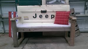

    Vi umas idéias que compartilho aqui...
    Montar mini oficina em casa!!??!!-banco-oficina.jpg.Montar mini oficina em casa!!??!!-bancooficinaa.jpg.Montar mini oficina em casa!!??!!-banccoo.jpgMontar mini oficina em casa!!??!!-casaminha.jpgMontar mini oficina em casa!!??!!-churrascojipe.jpg

    Eu queria fazer um sofá com traseira de landau ou algo parecido.
