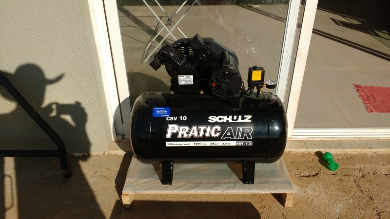

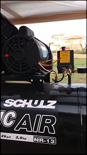

    Comprei o compressor Schulz Pratic Air 10/100 dia 23/12 na Dutra Maquinas.
    O preço foi praticamente o mesmo da loja do mecânico, pois o frete pra SP é grátis e a entrega foi dia 04/01, considerando os feriados foi bem rápida.
    Montar mini oficina em casa!!??!!-img-20160105-wa0053.jpg Montar mini oficina em casa!!??!!-img_20160106_084359449.jpg
    Fiquei em duvida qto a ligação da eletrica, mas esse video matou a pau!!
    []'s pressurizados!!!

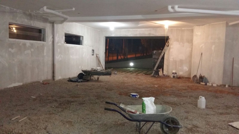

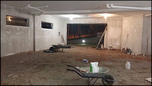

    Fala pessoal,
    As coisas estão meio paradas por aqui.
    Pois bem, depois de 5 anos da compra do terreno estou realizando o sonho de ter uma oficina como queria, faz 1 ano que me mudei pra a casa e a oficina que fica no porão esta sendo finalizada agora.
    Segue algumas fotos.
    Montar mini oficina em casa!!??!!-image.jpgMontar mini oficina em casa!!??!!-image.jpgMontar mini oficina em casa!!??!!-image.jpg
    Essa semana estou orçando a pintura epoxi do piso e finalizando a pintura das paredes, vai ficar muito legal!!
    Vai caber o Fernandão, o Mula e a Branca e vou poder trazer as peças e ferramentas que estão espalhadas pela casa do pai, sogra e tia!

    Nossa, que show! Não se esqueça de um tanque e de um pequeno banheiro. Os pontos de energia também e iluminação. Mande fotos depois de "mobiliada". Vai fazer um "chá de oficina"? Hahahaha. abraço

    Citação Postado originalmente por rfdex Ver Post
    Tá tudo lá!
    Pontos de elétrica um amigo engenheiro está dimensionando os fios e dijuntores conforme os equipamentos (solda, compressor, esmeril, furadeira,....) a iluminação são 10 pontos, seguindo o lay out da bancada, furadeira,.....
    Tenho 2 pontos de água, um para um tanque comum e outro para uma caixa de lavagem que será de alvenaria.
    E um banheiro com box e tudo, qdo subir já vou de banho tomado!
    O primeiro churras será com os pedreiros e com os amigos!!! Kkkkkkk

    Show de oficina, Rodrigo!
    Poste o preço do m² da pintura epóxi, por favor.
    Caveso,
    Recebi 2 orçamentos, estou esperando mais 2.
    Reparei na pesquisa previa que tem muita variação de materiais e procedimentos nesse tipo de serviço, portanto solicitei orçamentos detalhados.
    Bingo!
    Orçamento 1:
    Limpeza
    Aplicação direto de PU comercial com 90% de sólidos
    R$ 30,70 / m2
    Orçamento 2:
    Lixamento
    Limpeza
    Tratamento de junta, quinas e ralo
    Aplicação de prime
    Aplicação de PU 100% sólidos
    R$ 40,00 / m2
    Não tem almoço grátis!!!
    O legal é que as empresas grandes na região tb fazem serviço pequeno, esse segundo orçamento é da empresa que fez a fábrica da Honda.
    Quando tiver os demais detalho aqui.
