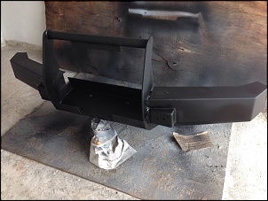

    Quero compartilhar com os amigos minha humilde oficina também.
    Começo por um investimento feito a pouco tempo e que não botava muita fé, mas me surpreendeu: uma pistola de pintura da Shulz.
    Essa:
    Queria dar um trato no parachoque do meu Vitara, meti a mão na massa com meu pai, parceirão das empreitadas.
    Passei duas demãos de convertedor de ferrugem:
    Depois, três demãos de primer:
    No carro também, que no começo escorre e parece que não vai dar certo, mas dá... hehehe
    E, finalmente, duas demãos de preto fosco. Não é que fica bom pacas? Claro, considerando o valor do equipamento e que somos totalmente amadores.
    Parachoque pintado também, ainda secando:
    Não tenho fotos dele já montado no carro, mas ficou muito bom! Recomendo sem medo a pistolinha, curti demais o resultado.
