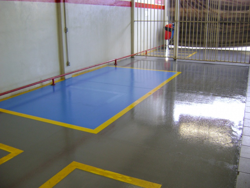

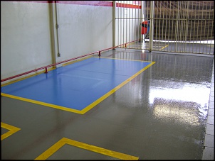

    Todo jipeiro de shopping conhece piso epoxi..rsss

    Será que é muito caro Caveso?

    Dizem que sim, Edi, mas é o tipo de investimento que vale a pena pois é muito resistente.
