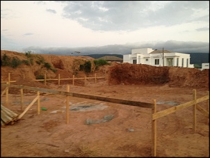

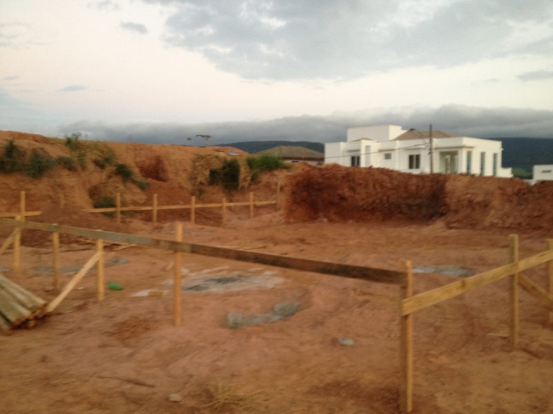

    Após conversar com arquiteto e engenheiro decidi não fazer a oficina debaixo da casa (meu terreno é inclinado e aparentemente daria para nivelá-lo com espaço para oficina, mas teria que levantar muito o primeiro piso e isso acarretaria muita complicação e, logo, mais custo$$$$$).
    A solução pensada: fazer um painel (conforme foto 1) na parede da garagem (fechado por portas de correr) com bancada (em alvenaria, aço ou madeira) para furadeira, torno (morsa), esmeril e espaço para máquina de solda, macaco jacaré, ferramentas e demais tralhas...
    Que você acham da idéia?
    Qual tipo de piso vocês sugerem para uso misto (garagem/oficina) se isso for possível....rsss
    Mandem dicas, sugestões, críticas, fotos e etc...
    A foto da planta segue também....

    Qdo bolei a minha tb era no mesmo nivel da casa, mas o engenheiro me convenceu a fazer embaixo da casa e deixar uma vaga no mesmo nivel da casa para o patroamovel.
    Sem encheção de saco com óleo e barulho, nem como os vizinhos, pois no porão abafa bem o som, mas concordo que a custo foi outro.
    Qto ao piso, vou cotar um piso de concreto com pintura epoxi e divido aqui com vcs.
    []'s na final de construção!$!$!$!$
