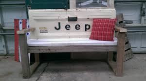

Vi umas idéias que compartilho aqui...
Anexo 502182.Anexo 502183.Anexo 502184Anexo 502186Anexo 502185
Eu queria fazer um sofá com traseira de landau ou algo parecido.
