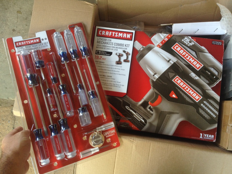

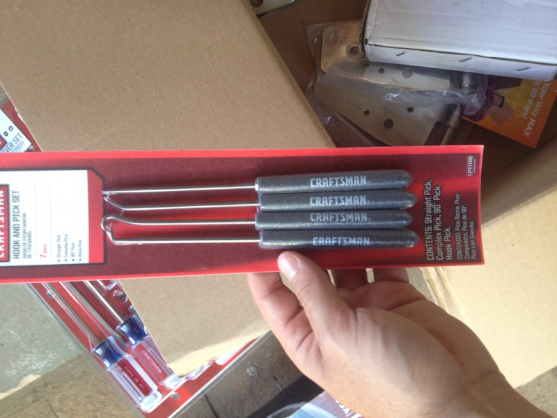

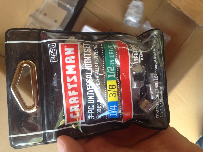

Algumas aquisições pra oficina chegaram essa semana! Meu presente de Natal:torcendo::cool:

zeca,
isso é parafusadeira de impacto e furadeira?
novo quase tudo é bom, mas sabe dizer se é boa e dura? bateria e força.
Comprei no mercado livre. É baratinho e dá uma boa organizada.
Barra Magnetica / Organizador De Ferramentas 45 Cm !! - R$ 19,22 no MercadoLivre
Sim, uma furadeira/parafusadeira e a outra chave de impacto.
Procurei comprar de uma marca que é mundialmente conhecida por sua qualidade. A Craftsman é usada nas grandes montadoras e boa parte de suas ferramentas são de garantia vitalicia.
Craftsman | America's Most Trusted Tool Brand | Top-Selling Lawn & Garden Brand | Garage & Storage
Essa é a segunda chave de impacto que eu compro. Essa da foto vou dar de Natal pra um amigo que está me ajudando na gaiola do Troller. A minha é outro modelo, lançamento (modelo ID2030K). Craftsman C3 ½” Heavy Duty Impact Wrench Kit Powered by 4Ah XCP - Tools - Cordless Handheld Power Tools - All Cordless Power Tools
Estou usando a um tempo e muito satisfeito. Elá é muito forte (300lbs de torque) e muito rapida (3000RPM sem carga). Ná epoca da compra comparei com a DeWalt e ela é mais forte
Um video comparativo entre os dois modelos: https://www.youtube.com/watch?v=UhLaQnzkNfc
Sobre duração.... Tudo na vida dura até acabar... Então, vamos aproveitar enquanto dura!
Comprou onde, USA??? Eu tenho essas ferramentas, mas pneumáticas! Abraço.

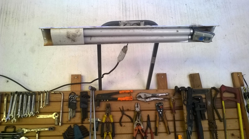

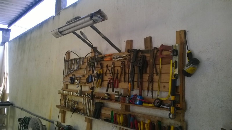

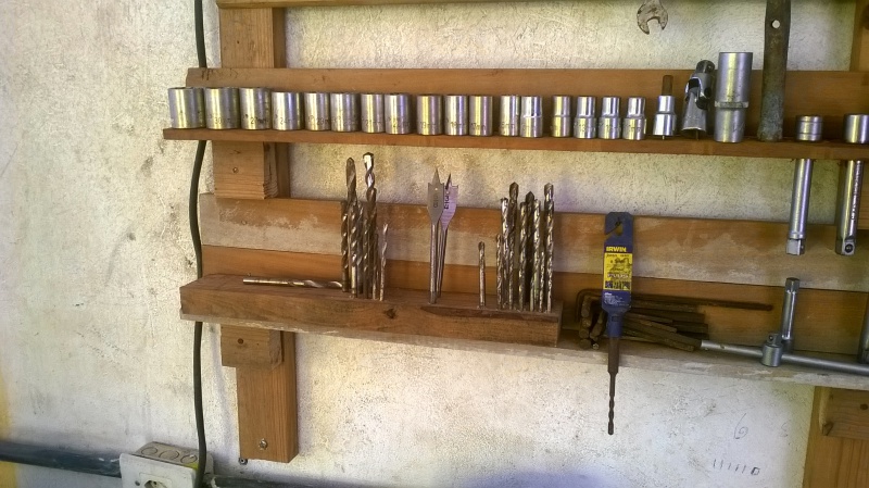

Poxa desse jeito vou tirar as fotos do meu painelzinho feito de estrado de cama velha....
Parabéns, essas chaves para sacar orings e travas e show de bola, passo horas tentando tirar algumas travas sem as ferramentas corretas e os orings já estraguei um monte....
