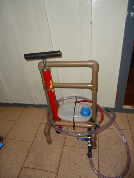

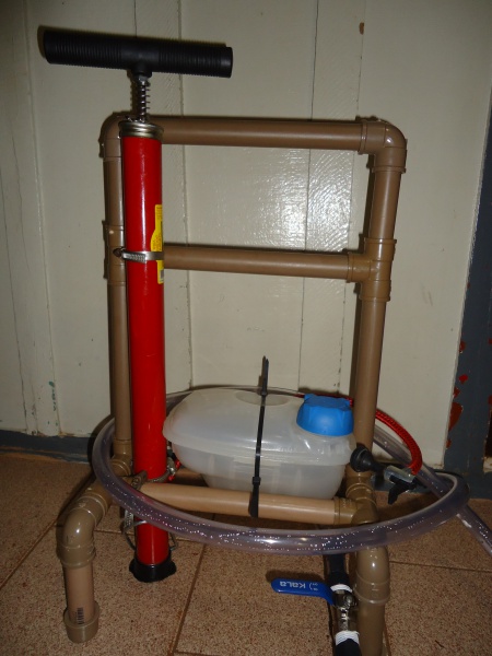

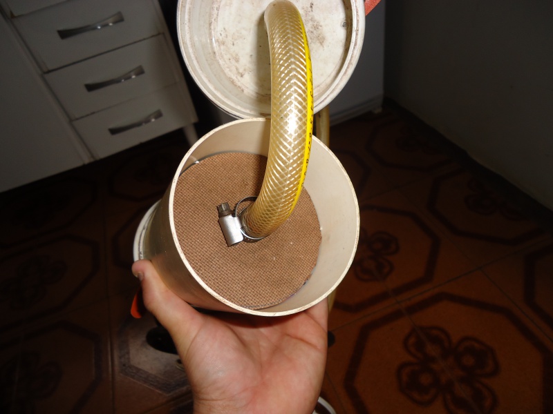

Na necessidade de ter uma bomba para colocar óleo em cambio e diferencial, parti pra outra opção, depois de visualizar a que um amigo aqui do Fórum desenvolveu, usei a ideia dele e montei a minha, conforme fotos abaixo. Usei reservatório de expansão de gol, bomba de ar manual, bico de pneu sem camara, 2 metros de mangueira, registro e espigas 1/2", algumas abraçadeiras e para fazer o cavalete, usei cano 3/4, 6 curvas, 4 tampas e 8 T´s.
Anexo 469987 Anexo 469988
