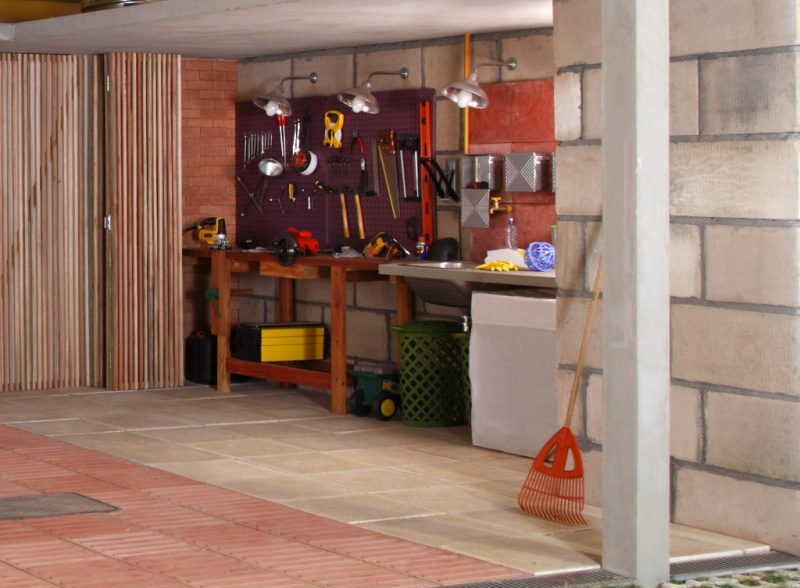

Após conversar com arquiteto e engenheiro decidi não fazer a oficina debaixo da casa (meu terreno é inclinado e aparentemente daria para nivelá-lo com espaço para oficina, mas teria que levantar muito o primeiro piso e isso acarretaria muita complicação e, logo, mais custo$$$$$).
A solução pensada: fazer um painel (conforme foto 1) na parede da garagem (fechado por portas de correr) com bancada (em alvenaria, aço ou madeira) para furadeira, torno (morsa), esmeril e espaço para máquina de solda, macaco jacaré, ferramentas e demais tralhas...
Que você acham da idéia?

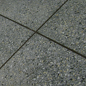

Qual tipo de piso vocês sugerem para uso misto (garagem/oficina) se isso for possível....rsss
Mandem dicas, sugestões, críticas, fotos e etc...
A foto da planta segue também....

Eu tinha assim, exceto pela porta de correr. Excelente arranjo mas com o passar do tempo, o barulho do compressor, os maus modos da Band soltando óleo e graxa determinaram nossa expulsão pela patroa.
O preço que pagará a mais é o preço que pagará para ter paz em um futuro próximo, quando o chão começar a ficar deteriorado, sujo, além do barulho e da bagunça!
