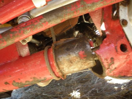

é disso mesmo que eu pensei que era:
http://www.4x4brasil.com.br/forum/at...3&d=1182739600
http://www.4x4brasil.com.br/forum/at...2&d=1182739576
retificando era um dana 70

PS - bill estava correto (como sempre) não foi SACADO os tubos não, foram cortados e feito aquela bucha interna e tudo mais
serviço 100% (os cubos ali são da traseira que estão sendo adaptados pros flutuantes)
