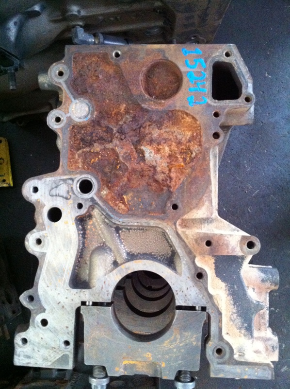

    Chegou um NGD completo aqui pra recondicionar, tirei uma foto da frente do bloco nessa parte que acumula agua e acaba enferrujando o selo de vedação.
