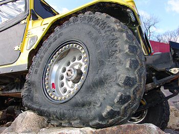

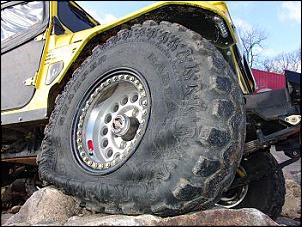

    Teria como nos repassar uma tabela com a largura mínima e máxima das rodas para os pneus 31", 32", 33" e 35", que são os mais usados nas trilhas. Dai até facilita a tua vida passando estas informações numa só vez...
    Uma outra pergunta, por curiosidade. O pesoal tá usando direto as rodas bead lock, para pode deixar os pneus com uma calibragem bem baixa em terrenos off road.
    Essa torção nos pneus, acima do normal, diminui a vida útil dos mesmo?
    Essa torção pode romper a estrutura do pneu?
