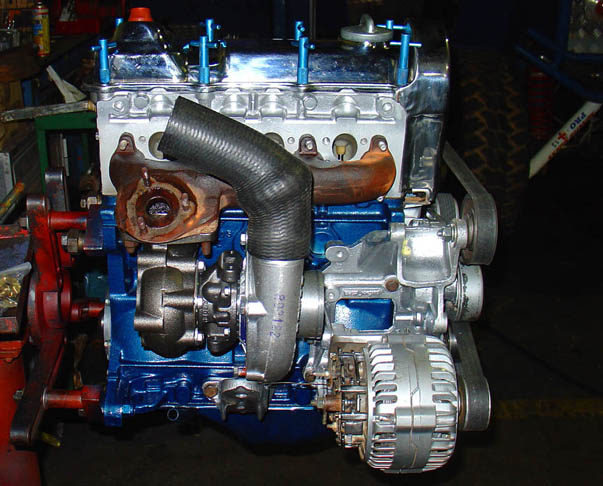

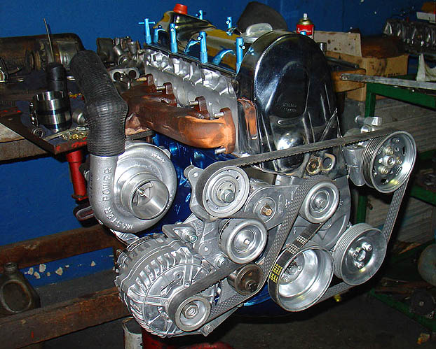

    E não esqueça que o motor anterior do Monster, com aproximadamente 300 cv éra Turbinado com 1.8 bar, forjado,chipado, arrombado, polido, taxado, comando bravo...etc e tal.
    Aquele Motorzinho (FOTO)Wolksvaguen AP 2.0 conseguia empurrar o Monster,
    com toda aquela aérodinamica de caixote com rodas, no asfalto,
    até os 182 km/h. reais, medidos no GPS, onde a margem de erro
    em velôcidade é praticamente zero...Pena que só faltava um pouco mais de torque em baixas rotações.
    Eu sei bem o tanto de cuidados e ajustes que um motor deste nível
    exige...éra um saco mante-lo redondinho, sem falhas, mancadas e engasgadas, principalmente em uma situação extrema do Off Road
    em baixa rotação.
    Quanto maior o nível de preparação, mais brutais e complicados
    são os ajustes.
    Principalmente o acerto no torque em baixas rotações...CRUZES!!!
    E mesmo assim eu conseguia isso, dentro das limitações do motor, claro.
    Vai ser bem mais Facil e simplificado o ajuste da fueltech neste motor careta
    e aspirado, já que ira trabalhar de forma apenas à substituir as funções
    da central original.
    Não sei qual palavra seria correta neste caso... "Facil", ou "Menos Dificil"!!
    De qualquer forma, como sempre, conto com a ajuda dos colegas aqui do Forum...
    Já ví que tem muita gente de olho neste assunto...
    Começa mais uma etapa...hehehehe!!!
    Há...mais uma coisa, antes que falem!
    Depois de tudo pronto, adaptado e testado, em pleno funcionamento definitivo.
    Vou tirar o motor encardido de minério do carro e dar nele o mesmo trato na maquiagem, que dei no APzinho das fotos abaixo...Víu galera!?!?!?!?
    E já que é pra caprichar mesmo, encomendei novos amortecedores Edelbrock
    Racing de duraza média (FOTO) Turbinados também, que segundo o Claudio Palito, chegam num piscar de olhos...
    Praticamente na velôcidade de um cartão de crédito Internacional!!!
    Miniaturas de Anexos Miniaturas de Anexos -dsc02515-menor-net.jpg   -dsc02516-menor-net.jpg   -dsc04023-menor-net.jpg   -edelbrock-xtreme-travel-reservoir-shocks-15-pol.jpg   -edelbrock-xtreme-travel-reservoir-shocks-15-pol-instalado.jpg
