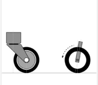

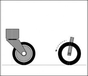

    Caster é a inclinação para frente ou para trás da linha central do pivô de sustentação da roda. Caster positivo é aquele obtido quando se inclina o pino mestre de forma que o prolongamento deste pino intercepte o solo à frente da área central de contato do pneu com o solo. O caster negativo ocorre quando o pino mestre é inclinado de forma que a extensão deste pino intercepte o solo atrás da linha imaginária que marca o ponto de contato do centro do pneu com o solo.
    O Caster positivo tende a endireitar a roda quando o veículo está indo para frente, e é usado para melhorar a estabilidade em linha reta. O mecanismo que causa esta tendência é ilustrado claramente pelas rodas dianteiras de um carrinho de supermercado. (foto)
    Quando o carrinho é empurrado para frente, a linha central do pino mestre puxa a roda, e como a roda está sendo "puxada" ela tende a seguir o pino mestre. A força que faz com que a roda siga a linha central é proporcional à distância entre a linha central e o contato da roda com o solo, quanto maior a distância, maior a força.
    Se a linha central está acertada exatamente na vertical, ou seja, sua linha central coincide com o contato do pneu com o solo o Caster é 0 e não é gerada a força que "puxa" a roda.

    O ângulo do Caster se obtém pela inclinação do pino mestre. Desloca-se o centro de rotação da roda, em relação ao pino mestre. Este fator, é que tende a manter as rodas dirigidas para frente. Quando se executa uma curva, a queda da roda interior é maior do que a queda da roda exterior, devido a posição do pino mestre. Uma inclinação muito pequena, torna a direção instável, com tendência a zig-zag. Se a inclinação for muito grande a direção torna-se pesada. O ângulo do caster deve sempre ser verificado obedecendo-se uma sequência.
    TEXTO 3
    Finalmente, cáster é o ângulo de inclinação do eixo do pino-mestre, que fixa a roda à suspensão, em relação à vertical e ao eixo longitudinal do veículo. Influi diretamente na estabilidade direcional: quanto maior o efeito do ângulo de cáster, mais intensas serão as forças de realinhamento da direção após as curvas. Outro benefício ocorre nas curvas, quando um cáster elevado torna mais negativa a cambagem da roda externa e mais positiva a da interna. Em contrapartida, um cáster menor faz a direção ficar mais leve. A diferença entre as rodas também é importante: cáster muito desigual faz a direção puxar para o lado em que o ângulo é menor.

    Caster
    Caster é o angulo no qual o pino mestre se encontra em relação a linha de zero grau. Isto vale para a suspensão dianteira.
    Com a finalidade diretamente ligada a dirigibilidade do carro, quanto maior for o ângulo do caster (mais inclinado) mais lenta será a resposta da direção quando você virar o volante do rádio, e quanto menor for o ângulo (menos inclinado) mais rápida será a resposta da direção. Aqui o que manda é a preferência do piloto. Alguns carros permitem que se troque o ângulo do caster alternando a posição de arruelas, outros carros é necessária a substituição do caster block ou até mesmo do suporte das bandejas, que já são fabricado com determinados ângulos. Os ângulos variam entre 6º a 12º de caster.
    Informações retiradas do site da AJARC
