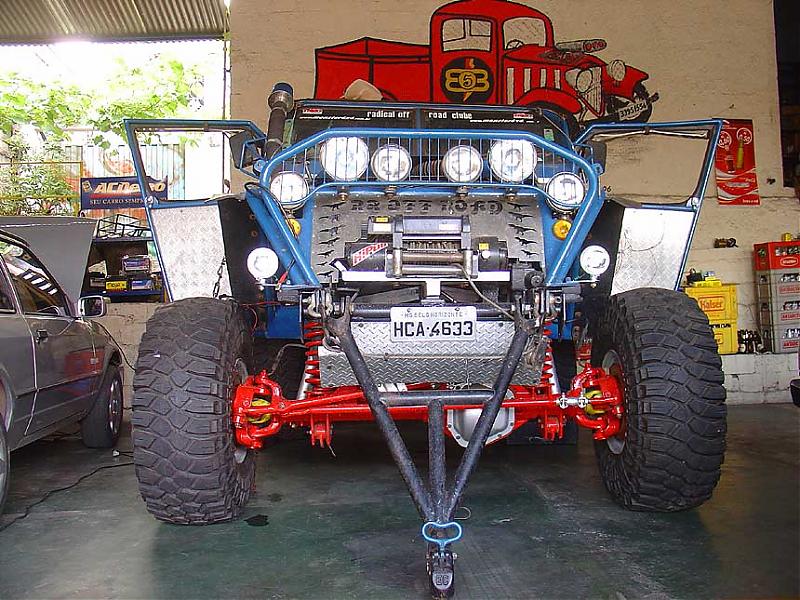

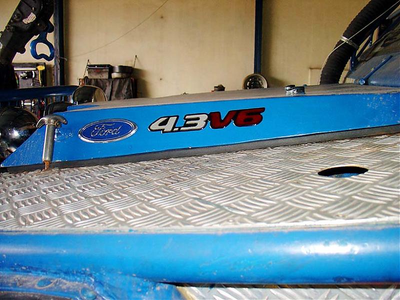

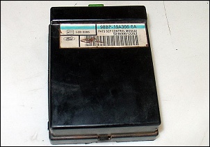

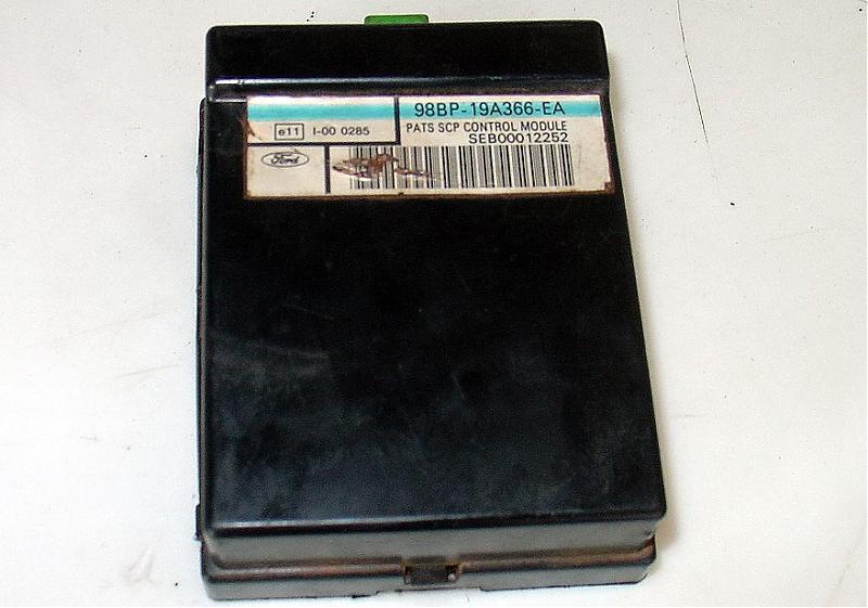

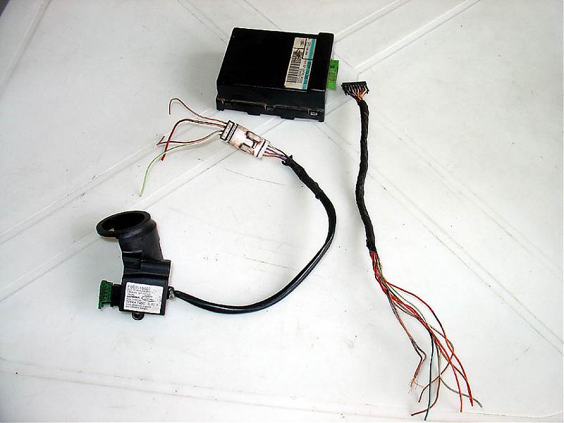

  • #931
    Thumbs up O Motor Já Roncou!!!

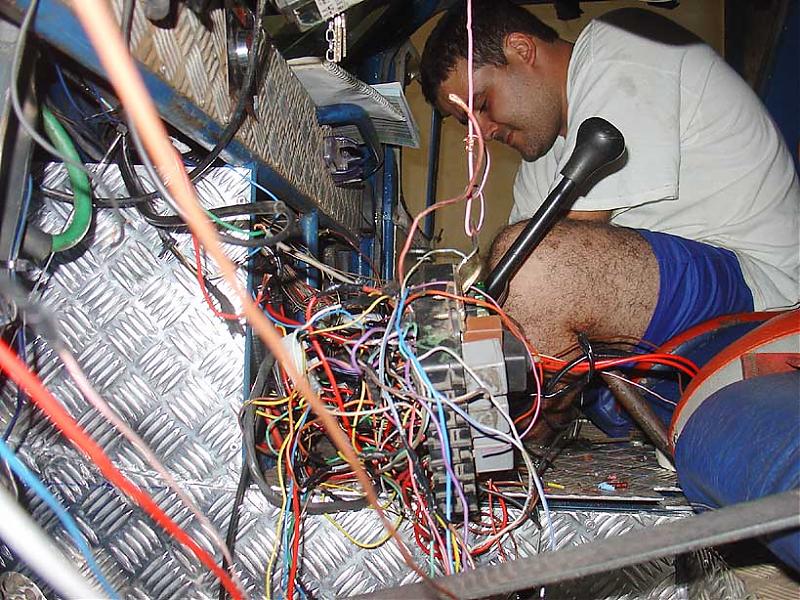

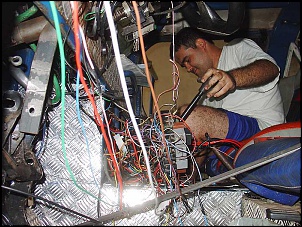

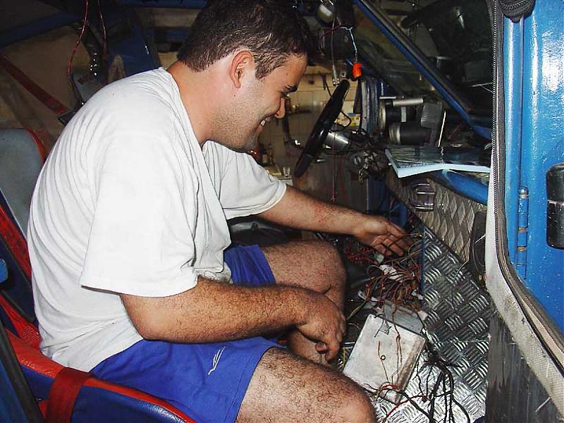

    Bom galera, pelo menos o motor do Monstrinho já roncou com a centralina
    original, depois de um trabalho minucioso do coitado do eletricista.
    (vejam a foto do Marcelo sofrido no meio da teia de aranha)
    Depois de termos conseguido o manual elétrico/Eletronico da F250 ficou
    tudo mais fácil.
    Através dele por exemplo, descobrimos que aquela história que o Léo levantou aqui, de que o carro só funcionaria com o painel original,
    ou que teria algum segredinho nele, que atuaria junto ao code,
    na verdade não existe... O que existe é uma outra Central,
    que vai escondida dentro do painel, na verdade o próprio imobilizador,
    que recebe o sinal do transponder, que vai ligado
    ao tambor da ignição, que detecta o sinal do chip incrustrado na chave
    e o transmite para o imobilizador, que então reconhece o Code e
    emite o sinal de desbloqueio para a centralina e libera o funcionamento do motor.
    O negocinho é cabuloso, eles fizeram de tudo para dificultar a vída dos ladrões, eletricistas e mecânicos de fundo de quintal.
    Chega ao ponto até das cores dos fios de uma mesma sequência de ligação
    mudarem de cores e padrões até três vezes, para enganar e confundir os menos expertos, se o cara não possuir o chicote original e os respectivos terminais numerados, ele não vai achar nunca, o que, conecta com o que...
    Ta ferrado!!!
    Mas felismente eu comprei o motor realmente completo e consegui todos
    os dispositivos, até aqueles que o vendedor nem sabia que existiam,
    tivemos de levar o manual pra ele descobrir.
    Agora ta tudo certo e funcionando... É uma questão de 2, ou 3 dias para o carro começar a rodar por conta própria, já que a nova instalação elétrica
    também já está pronta, trabalho que o eletricista adiantou enquanto aguardava a chegada do Manual que veio de Fortaleza.
    Não sei se vai dar para fazer o primeiro teste neste fim de semana,
    mas no próximo... Com certeza!!!
    Ou até durante a semana mesmo, porque não?!?!?!?
    Miniaturas de Anexos Miniaturas de Anexos -dsc04980-net.jpg   -dsc04984-net.jpg   -dsc04987-net.jpg   -dsc04995-net.jpg

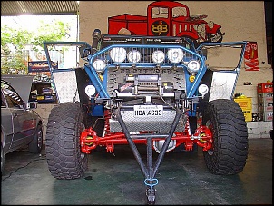

    Quanto a possibilidade da turma fazer um trilhão por aqui, vai ser super legal!!!
    Acho que até lá o Monstrinho estará em condições para encarar um passeio
    com a turma do mal,hehehehe!!!
    To sabendo que o Palito já mandou dar um gas no Palitão, que também está no estaleiro da Almeidas 4x4 depois da ultima prova, para garantir que não vai ficar de fora e o Marcel já comprou 4 caixas de cotonetes para dar uma
    maquiada no Kalango para encarar a trilha bem bonitinho... Quanto ao
    velociraptor do Léo..............Bem?!?!?!?!?
    Continua ibernando lá no cantinho aguardando a autorização do Franco da
    Ensimec, para começar a rodar!!
    ...E dizem que o Franco anda "MUuuuuITO" ocupado........
