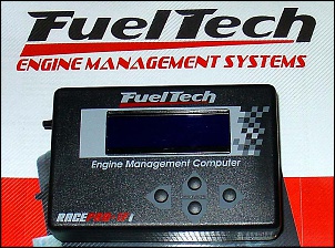

    Agora, se quiser investir um pouco mais na otimização do funcionamento do motor, ganhar uma boa cavalaria extra e não ter dor de cabeça com esta
    porcaria de CODE...Faça o que eu já fiz....
    Compre logo uma FuelTech PRO 1Fi Ignição Digital completa e instale no lugar da Original, que controle inclusive o coletor variável deste motor.
    Galera, agora falta pouco mesmo...
    Já comprei a minha FuelTech que está sendo instalada no Monster e assim
    que estiver funcionando passo as impressões aqui para vocês.
    O negócio paresse ser realmente muito bom, bem feito e é muito avançado.
    Imagine uma ignição totalmente configuravel, e ajustável em tempo real,
    que seja capaz de funcionar em motores de 1 a 8 cilindros, de motos de qualquer cilidrada, passando por Lanchas e Jet Skis, até um V8 de Stock Car... Ou até no V6 do Monster.
    (Informações completas em PDF na Pagina 103 aqui do tópico)

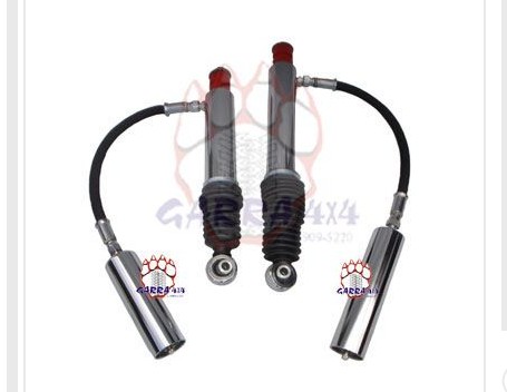

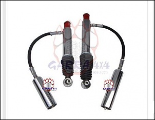

    Acabou O Shimmy-novos Amortecedores De 16"
    Duas informações importantes.
    Primeiro.... O problema do Shimmy, foi resolvido apenas com o reposicionamento do amortecedor de direção.
    Paresse que a questão levantada pelo Marcel, do Trimilique estar sendo causado pelo angulo de caster que poderia estar errado..estava errado,
    pelo menos até 105 km/h, em piso irregular e até passando propositalmente em alguns buracos para testar, ainda puxado pelo cambão, nem uma ocorrencia de Shimmy foi registrada...O carro seguiu firme.
    O caster até pode estar errado, não sei, pois ainda não confirmei no alinhamento...Mas está paresse não ter sido a razão do Samba do Criolo
    doido que o Monster dançava lá pelos 60 km/h.
    SEGUNDO...... Encomendei com o Rodrigo Fonseca, um par de amortecedores sob medida a gas de dupla ação, fabricados pela Garra 4x4 com 16" polegadas, para usar na dianteira do Monster.
    O preçinho é meio salgado, R$ 450.00 cada, sem reservatório externo de gas, mas o Rodrigo divide o pagto, e afirma que o produto é de primeira...
    Fica pronto em 10 dias apartir do pedido.
    Vamos testar.
    Alguém aí usa, ou conhece quem usa estes amortecedores da Garra 4x4???
    Como é o comportamento e a resistência deles???
    Se alguém souber...Coloque as impressões aqui por favor!
    Se o produto "Made in Brasil" é bom... vamos valorizar!
    Se for vagabundo...Vamos sugerir as devidas melhorias!!
    Se o fabricante é truculento e não ouve criticas...Vamos detona-lo de vêz!!!

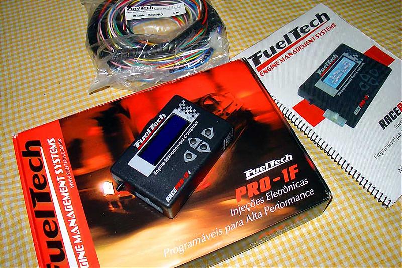

    ...E estas já são as fotos da minha Fueltech, que chegou e já está sendo instalada no Monster.
    Vamos ver se o tréco é bom mesmo logo, logo.
    Agora impressionante mesmo, é que todo este super sistema de injeção Digital, bastante complexo e bem avançado, está dentro desta caixinha
    minuscula da foto, do tamanho de uma calculadora de bolso.
    Deve de ser a "Tar das tekinulugia".
    Depois de funcionar eu conto o resultado aqui.
    Um abraço galera!

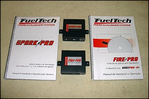

    Bom pessoal, só a titulo de curiosidade e mais um pouco de informação.
    Para o motor da F250 V6, ou qualquer outro que não possua distribuidor,
    tive que comprar mais dois acessórios, que são acoplados a Fuelltech Race Pro.
    Um que faz a leitura da Roda Fônica interna do motor, determinando
    e informando ao módulo principal a posição do virabrequin,
    ou seja, o ponto.
    E outro que trabalha junto as 3 bobinas de ignição deste motor,
    fornecendo os pulsos no momento correto e com voltagem extra.
    Trata-se do Spark Pró e o Fire pró, que já vem até com os chicotes,
    tudo prontinho para as devidas adaptações.
    A parte ruim, é que estes dois acessórios aumentaram a despesa em
    R$ 980.00, além dos R$ 1.650.00 do módulo principal que é a Race Pró 1Fi.
    "SE"... este motor tivesse distribuidor, bastaria o módulo principal...MAS?!?!
    Ainda bem que o pessoal parcela legal no cartão...sem juros,hehehe...

    Quanto ao primeiro teste...Será sigiloso.
    Só mais um carro de apoio no máximo e em local secreto.
    Até porque este teste, será teste mesmo e servira para ajustar
    primariamente a Fuelltech também.
    Portanto, quanto menos gente melhor.
    Em seguida vou terminar os ajustes em Dinamometro,
    programando de forma mais apurada, as memórias de Injeção
    para usos especificos.
    Sim!!!!
    Já está sendo montado o primeiro Dinamometro de 1.500 cv em BH!!!
    Exemplo:
    Memória 1 = Street/Velôcidade/Rally + potência em alta
    Memória 2 = Off Road/Rockcrowling + Torque em baixissímas rotações.
    Vai ser bom até pra turma do Rockcrowlin ajustar as máquinas
    por aqui.
