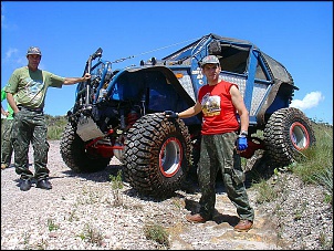

    E a propósito... O Monster já foi para a Trilha! Olha as fotos aí....
    Subidão da Skol, pelo lado mais dificil claro, de primeira simples, 4x2,
    sem embalar!!! Brincadeira de criança!!! Suas penas pretas devem estar arrepiadas né?!?!?!?
    Miniaturas de Anexos Miniaturas de Anexos -dsc05472-menor.jpg   -dsc05475-menor.jpg   -dsc05477-menor.jpg   -dsc05482-menor.jpg   -dsc05490-menor.jpg

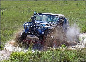

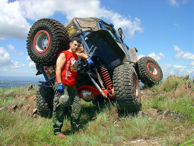

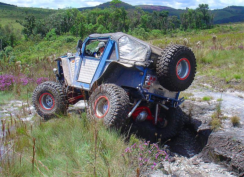

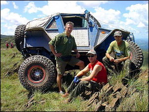

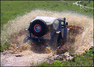

    Primeiro Teste Do New Monster!!!
    Sábado, 10 de Fevereiro de 2007 - 9hs.
    Tanque cheio, 120 litros de Gasolina, pneus Maxxis Creep Crowler 38,5
    calibrados com 10 lbs e finalmente saio de casa para rodar pela primeira vez com o Moster depois di Up Grade.
    PRIMEIRO PROBLEMA: o carro estava chocho, não enchia o motor,
    e falhava e grilava um pouquinho em alta.
    Notei que pelo Hallmeter, a mistura empobrecia abruptamente nas acelereções
    acima de 3.000 rpm.
    Antes da trilha, portanto dei uma passadinha lá na CAV Motors, que ficava no caminho mesmo e expliquei o problema, que foi resolvido em 5 minutos pelo Renato.
    Com um simples ajuste no ponto, volume de combustível e tempo de injeção na Fueltech e pronto...O motorzão virou outro.
    SEGUNDO PROBLEMA: Chegando na trilha, aciono a roda livre e tudo ok,
    engato 4x4 e tudo funciona bem... Chego no primeiro obstáculo,
    puxo a reduzida e o carro fica em neutro... KCT!!! Não entra a reduzida de jeito nenhum.
    Desmonto o sistema de engate e tento engatar lá embaixo manualmente...
    e não tem jeito, não engata, continuei assim mesmo, de 4x4 longa.
    Bem la vamos nós desmontar mais uma vez a caixa de transferencia.
    TERCEIRO PROBLEMA: Observei que a temperatura constante estava muito alta, 100 graus o tempo todo, medido dentro do bloco pela Fueltech.
    Foi então que lembrei que o cebolão de temperatura que estava usando no radiador, éra do motor anterior a alcool, que acinava a 102 graus e desligava
    a 94...Muito quente para este motor...Vou substituir pelo cebolão mais frio,
    do motor a gasolina que aciona mais baixo, 92 graus.
    QUARTO PROBLEMA: Mais uma vez notei que a temperatura estava subindo,
    porem agora chegava aos 113 graus...PUTZ Fudeu!!!
    Parei e fui conferir o nível de água...Nem precisou.
    Logo ví a agua escorrendo lá embaixo.
    O motivo foi uma das mangueiras passando perto de uma das polias do motor,
    que foi cortada.
    completei a agua e fui até o meu amigo chico das Gaiolas no Jardim Canada,
    que prontamente resolveu o problema com uma outra mangueira.
    QUINTO PROBLEMA: Desta vez o problema foi elétrico, ao parar o carro, desliguei a chave de ignição... e o motor não desligou.
    Descobri então que sempre que a ventoinha do radiador estava acionada
    o motor não desligava...Isso só acontecia quando a ventoinha era desligada.
    Eu hem?!?!?!?!
    SEXTO PROBLEMA: Em algumas situações o cardã dianteiro está raspando
    na travessa da caixa, principalmente quando a suspensão dianteira abre muito.
    SETIMO PROBLEMA: Questão de conforto, como os dois silenciadores passam
    exatamente por baixo dos pés do piloto e passageiro, o assoalho fica muito quente, e logo encomoda muito.
    Vou ter de caprichar bem mais no isolante térmico.
    OITAVO PROBLEMA: Re-Instalar urgentissímo o CD Player...Trilha sem musica é foda!!!
    NONO PROBLEMA: O pedal da embreagem hidraulica, não ficou em boa posição, terá que ser ajustado novamente.
    DÉCIMO PROBLEMA: A bomba da direção hidraulica abriu o bico, começou a chorar feito criança pequena, ou não aguentou o trabalho pesado dos pneuzões bloqueados...ou já estava detonada mesmo...
    Acredito mais na segunda opção.
    Vou trocar por uma nova e testar para tirar a duvida.
    De qualquer forma, já estou pensando seriamente naquela bomba parruda dos Ford 350 e 4000 mais novos, que trabalha inclusive em conjunto com os freios, substituindo o panelão do hidrovacuo e melhorando senssívelmente o poder frenagem... ouvi dizer, que enquanto o Hidrovacuo auxilia na base do 4x1, ou seja, para cada 1 kg de presão no pedal, ele transmite 4 para o freio,
    neste sistema dos caminhões a relação é 6,ou 7x1.
    Apesar dos freios atuais do Monster estarem ótimos...nisso ele aprovou bem.
    Isto tudo foi detectado só no primeiro teste.
    Provavelmente outros probleminhas surgirão mais para frente...
    E isto só os quilometros rodados dirão................
    Agradeço aos meus amigos Cezar. Maurinho e Mauro, que me acompanharam e deram o suporte necessário neste teste.
    Valeu Galera!!!
    A LUTA CONTINUA COMPANHEIROS...de trilha!!!
    Miniaturas de Anexos Miniaturas de Anexos -dsc05478-net.jpg   -dsc05484-menor.jpg   -dsc05489-menor.jpg   -dsc05491-menor.jpg   -dsc05487-menor.jpg
