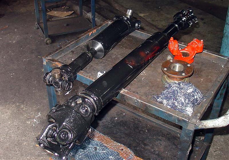

    Eu to ficando doido ou vc colocou a CV no cardan mais comprido e deixou o menor sem????
    http://www.4x4brasil.com.br/forum/at...5&d=1163031714
    Qual deles é o cardan diant. e qual é o tras.????
    Pequeno Marcel Kalanguero de orelhas não menos felpudas...
    Você tem toda a razão...O cardã dianteiro é o comprido e tem junta CV.
    O cardã trazeiro é o curto...Sem junta CV, apesar de eu ter até comprado
    a peça para colocar, não houve necessidade.
    Já na dianteira, devido ao angulo da T-Case ser inclinado para tras e devido
    a uma travessa do chassi, não tive outra alternativa a não ser usar a CV.
    Quanto a trazeira...Como reposicionei a bola do diferencial bem alinhada
    com o flange da caixa o cardã trabalha folgado em linha reta,
    portando não foi preciso usar a CV neste caso.
    Preferi guardar a peça que comprei, que não é muito barata, pois pertence ao Cardã da Toyota Hilux SRV, que só é vendido completo, para futura reposição.
    Certo...Meu nobre expert!

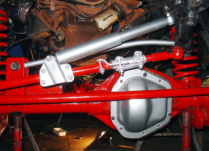

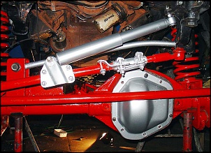

    Ontem, quando rebocava o Monster para a Almeidas 4x4 na Via expressa
    a mais ou menos uns 80km/h Apesar de estar com um amortecedor de direção novinho e bem parrudo, da Toyota Bandeirantes e Hilux, derrepente deu um tremendo "Chimi" no carro, balangando forte mesmo a suspensão dianteira, que só parou quando a velôcidade caiu bastante.
    Depois mantive uns 60 km/h e o chimi não se repetiu.
    Vejam a foto da fixação do amortecedor...Tem alguma coisa errada???
    Fixei uma ponta ao chassi e a outra na barra de direção principal...
    Seria um erro???
    Já reparei que em varios veículos o amortecedor de direção fica fixado
    entre algum ponto da carcaça do diferencial e as barras de direção, ou diretamente no munhão...Seria este o problema???
    Ou simplismente, vou ter que usar dois amortecedores para segurar chimi
    neste tamanho de pneu???
    E aí Marcel e demais engenheiros do Forum...O que devo fazer???
    Qual a sugestão?
