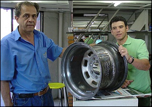

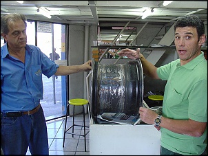

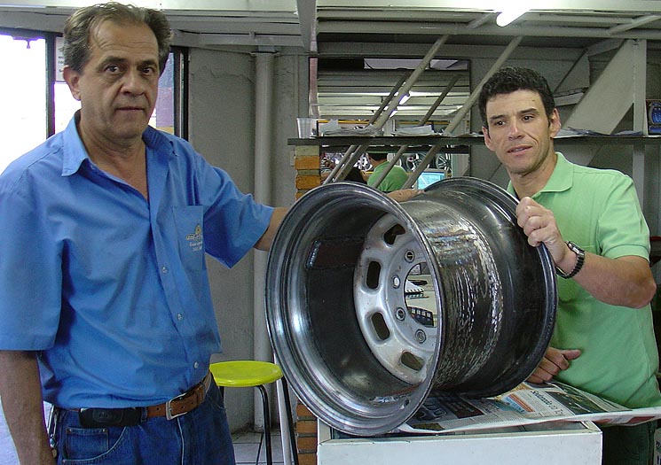

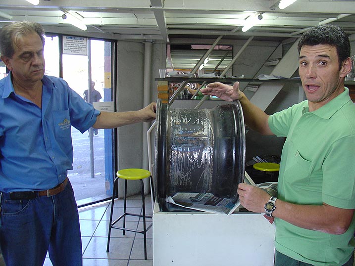

    E as novas rodas 16x12 já ficaram prontas...PQP!!!! SÃO GRANDES PRA KCT!
    Esse aí das fotos é o Toni da Roberto Talas, responsável pela obra!!
    Falta a cromagem!
