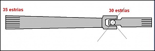

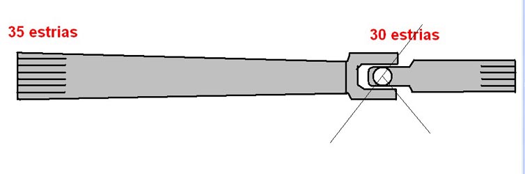

    Citação Postado originalmente por Sandro Tannuri
    Tirei isso daqui:
    Considerando que:
    Você diz no texto acima que a roda livre que voce vai utilizar usa eixo de diametro menor que a satelite do D70 e sabendo que o D70 usa semieixos de 1,5" e 35 estrias igualmente aos D60 HD e que o diametro imediatamente menor disponivel no mercado e 1,31" com 30 estrias que vem a ser o mesmo de qualquer D44 30 estrias.
    A tabela no site http://www.avm.com.br/products2.htm confirma que a roda livre AVM para D60 só serve no eixo de 30 estrias portanto com 1,31" de diametro igualmente a qualquer D44 30 estrias.
    Sabendo que a maioria esmagadora dos D60 usam semieixos de 30 estrias portanto com 1,31" de diametro igual a qualquer D44 de 30 estrias.
    Baseado nisso tudo ai em cima eu te digo, se voce não manter o diametro igualzinho ao do D70 vai ter um semieixo do diametro de um D44.
    Quer resolver isso???????
    Importa um par de RL de D60 35 estrias, eu uso as da Warn e recomendo.
    Sandro, você tem razão em parte.
    Realmente existem algumas dimensões que terei de respeitar, como as RL60 por exemplo.
    Então vou ter que apelar para a resistência de um aço melhor, por ter de usar em algum ponto um diametro menor.
    São sempre as satélites, coroa e pinhão, garfos e cruzetas que quebram.
    Mesmo assim, este eixo ficara com 35mm de diametro, isso não é um pouco melhor que os 44??? Lembre-se que na DIANTEIRA serão feitos em 4340!!!
    No final, somando tudo, terei um eixo infinitamente mais forte que o anterior,
    reforçado principalmente nos pontos onde mais tive problemas.
    Porem. que fique claro, que nunca quebrei um semi-eixo.
    Os trazeiros permanecem originais.
    Mais uma coisa, a tal parte pouco mais fina, será também a menor, a ponteira do semi eixo depois da articulação da cruzeta, que devera ter poucos centimetros e ainda vai trabalhar dentro de um duto, primeiro do cubo, depois da própria RL e isso faz muita diferença.

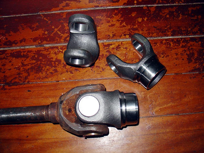

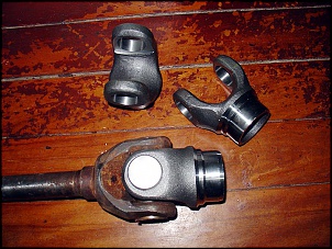

    Está (FOTO) é outra peça que usava no eixo antigo, oriunda da cherockee, que apesar de ser muito mais fina que a nova que está sendo feita, tambem nunca quebrou comigo ,apesar dos 35".
    Veja as fotos!!!
    Estou errado???
