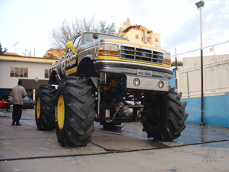

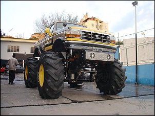

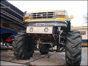

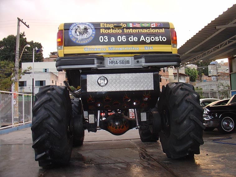

    SÓ PARA QUEM PERGUNTOU DO BIG FOOT......
    Quanto aos diferenciais daquela F1000 Big Foot da foto na pagina anterior,
    segundo informações que obtive, são de caminhão Mercedes 1516 na trazeira e dianteira, com rodas de trator adaptadas.
    DETALHE: Este monstrengo é aleijado, pois a tração é 4X2...Iiiirrrrck!!!
    Esse treco é só pra enfeite mesmo, apenas vitrine.
    O motor é um 302 V8tinho barulhento de Maveko original...Nem se quer um Blowerzinho pra ajudar.
    Faço idéia que muxiba deve ser para andar?!?!?!?!
    Um abraço.

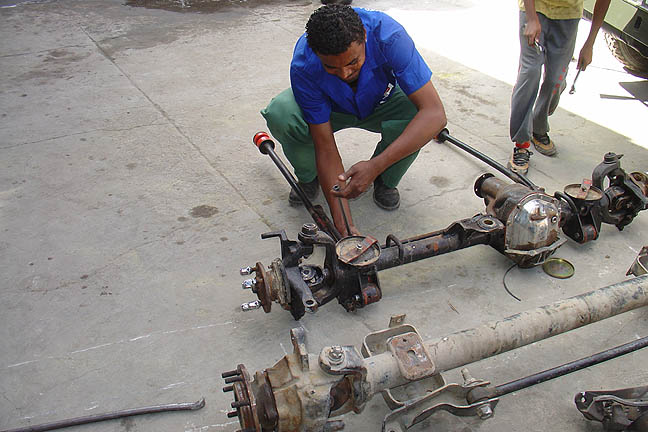

    Miniaturas de Anexos Miniaturas de Anexos -dsc04215-truck-3.jpg   -dsc04215-truck-4.jpg   -dsc04215-truck-5.jpg

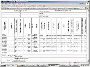

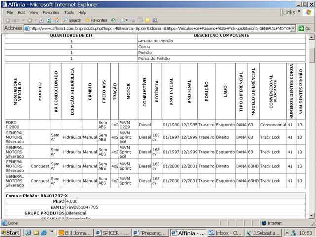

    Informações do site Spicer.........

    Gilvan,
    bela porcaria 4x2...........
    http://www.4x4brasil.com.br/forum/at...1&d=1154656024

    Citação Postado originalmente por Rogério Tortato
    ainda mais com a utilização do eixo dianteiro da 4000, aquilo resolve o que muita gente quebrou a cabeça por anos para resolver e só encontrou solução cara...
    Rogério,
    Acho uma solução bem interessante, esta do Gilvan, mas não é por nada não, tá muito enganado se tá achando que esta solução vai custar barato. Se tivesse usando a bola do D44, ainda reduziria o preço, mas na somatória final não sai barato a brincadeira.

    Citação Postado originalmente por billj
    Esse é o grande Gringo!!!
    Caraca, aqueles "HD" devem ser os 35 estrias que o Sandro falou.
    Não é isso Bill?
    E até a relação é a mesma que estou usando, 41x10!?!?
    Bom, agora inés é morta, mas tenho certeza que a galera deve estar vibrando
    com esta informação.
    O que eu fiz, pode ser refeito por outras pessoas, com um D60 agora.
    E mais pra frente, quem sabe eu modifico o meu nestes moldes.
    Vendo o meu Kit 70 e refaço com o D60... Mas isto é outra História e eu ainda não sei como será a performance deste Kit de eixos que estou fazendo.
    Se ficar bom, como imagino que vai...Sabe quando vou tira-lo né?!?!?!
    KCT!!! Como não consegui encontrar estas porcarias e ninguém foi capaz de ter esta informação, quando mais precisei.
    Fazer o que...Vivendo e aprendendo!
    Debandada geral aos Ferros velhos pessoal, vamos garimpar
    diferenciais trazeiros de Silverado e não esqueçam do detalhe "HD"
    de Heavy Dutty, (É assim mesmo que se escreve???) modêlo reforçado com 35 estrias.
    Porem não esqueçam que tem que ser 3 diferenciais:
    1 trazeiro completo para usar, outro trazeiro para dismontar e um dianteiro de F4000 para transformar... Ou isso, ou pagar os R$ 11.000.00 na Território 4x4, uns R$ 15.000.00
    no da F250 4x4, ou importar direto sabe lá por quantos U$....
    Um abraço Bill.

    Explica direito esse negócio de soldar a flange da cruzeta no semi-eixo. Não vai fazer as estrias??? É isso mesmo??
  • #165
    Citação Postado originalmente por equipeminas4x4
    Gilvan,
    Sério???
