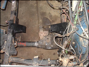

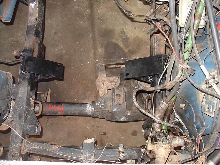

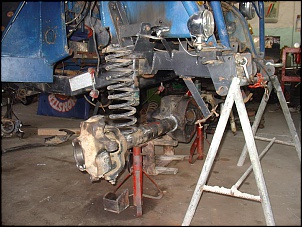

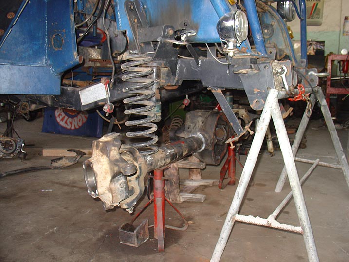

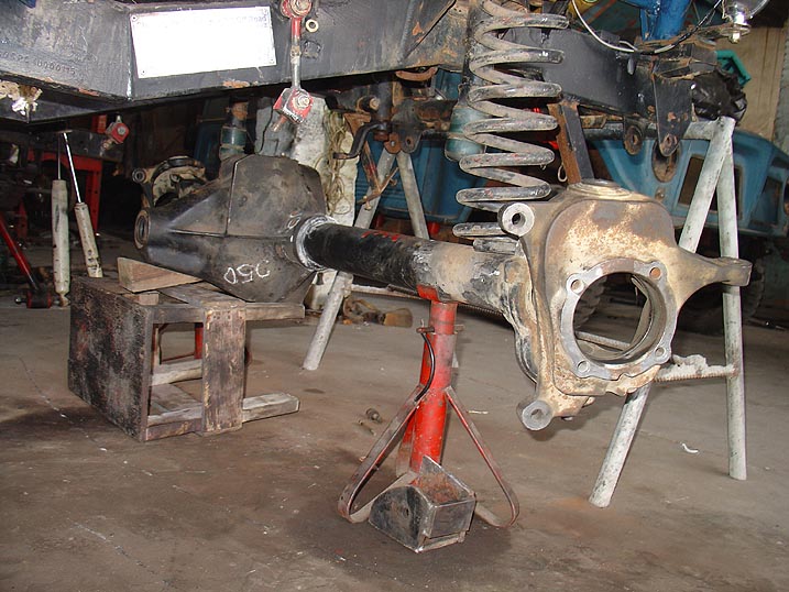

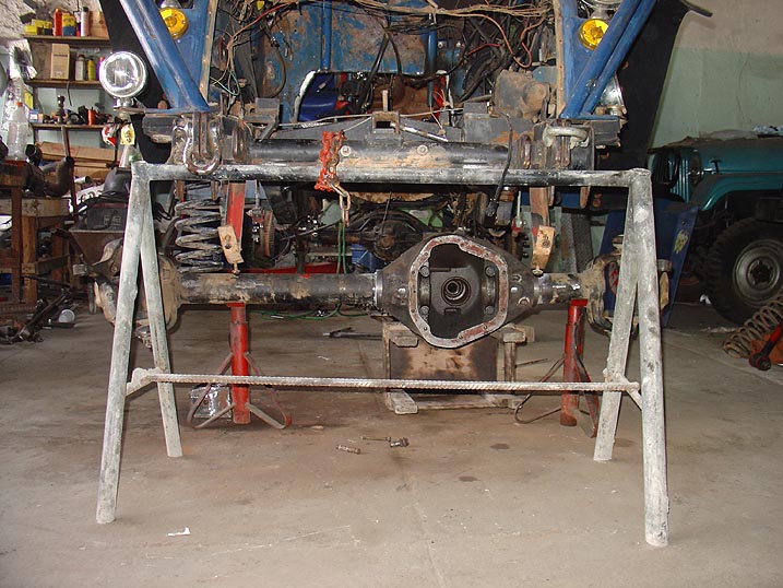

    Bem gente, como prometi, aqui estão as fotos do inicio dos trabalhos de fixação e alinhamento do eixo dianteiro.
    Começamos a entrar na reta final...Esta praticamente pronto!?
    só mais algumas semanas e vamos ouvir o ronco dessa máquina
    e sentir como vai ser o comportamento dos novos eixos em conjunto com
    a nova mecânica.

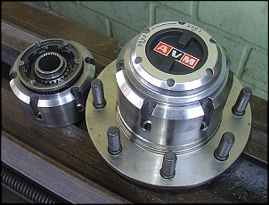

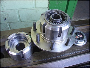

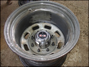

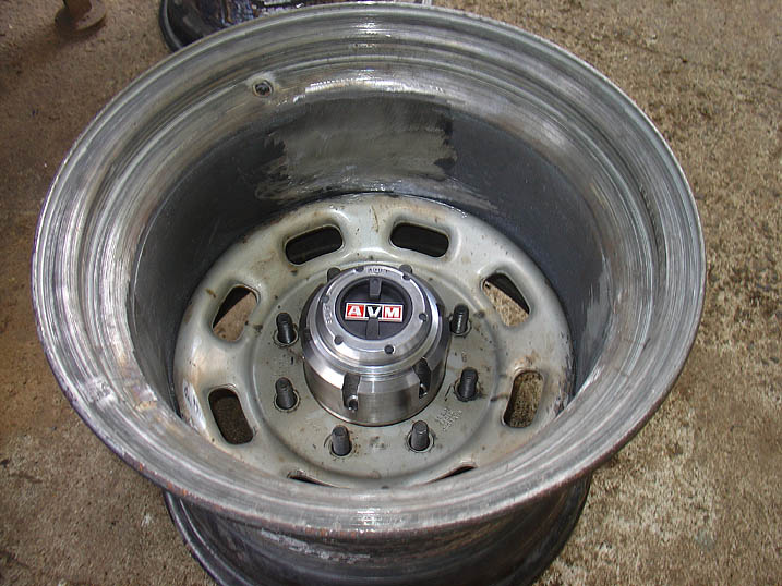

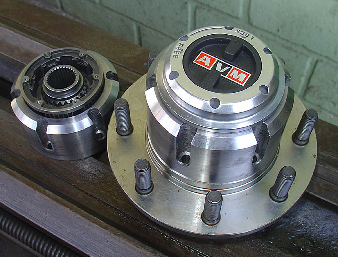

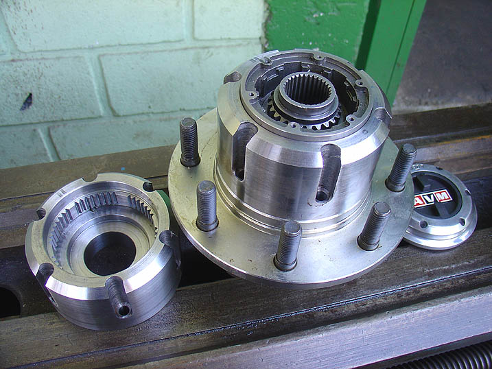

    Rodas Livres Ficaram Um Show!!!
    As novas rodas livres estão prontas, foi um trabalho minuciosos do pessoal da Hidraumaster, comandada pelo perfeccionista Sinésio Ronnie.
    Os caras mataram a pau no projeto da peça que ficou simplismente perfeito
    e com uma resistência mecânica absurda...Só vende de perto pra entender.
    Quanto a RL60 da AVM, já pedi socorro ao Franco da Ensimec, que está me enviando o Kit de adaptação 35 estrias para turbinar a RL60, que possibilita o uso de uma ponta de semi-eixo com 38mm de diametro.
    Já do outro lado, vou usar a estria original da satélite deste D70, que é 32 estrias e 35mm de diametro.
    Vou engrossar o eixo apartir da estria da satélite de 35mm para 38mm no
    geral, usando um angulo de 18 graus, para não tirar resistência da peça, que será feita em 4340.
    Quanto a soldagem dos flanges para as cruzetonas de 38mm, será feita com
    aquele eletrodo especial lembram???
    O tal eletrodo, que muita gente não conhece é de "CROMO NÍQUEL"
    que une praticamente qualquer coisa a qualquer coisa (de aço claro).
    Tudo com devido cuidado de esquentar a peça antes da soldagem para separar as moleculas do aço, facilitando a penetração do cromo níquel da soldagem e depois deixando esfriar mergulhado no cal, até voltar lentamente a
    temperatura ambiente para dar liga perfeita e manter a têmpera original do material.
    O eixo trazeiro está sendo encaixado no Monster, enquanto os trabalhos de finalização continuam no dianteiro.
    MAIS 3 SEMANAS E O MONSTER ESTARÁ RODANDO COM A NOVA MECÂNICA!!!
    RAPAZIADA ESTOU OTIMISTA!!! ACHO QUE ESSE NEGÓCIO VAI DAR CERTO!!!
    O que voce acha Tannuri?????? E o resto da Turma??? E você Léo??
    Ta bom assim???

    Citação Postado originalmente por Gilvan Costa
    geral, usando um angulo de 18 graus, para não tirar resistência da peça, que será feita em 4340.O que voce acha Tannuri?????? E o resto da Turma??? E você Léo??
    Ta bom assim???
    Ja que perguntou la vou eu, agora que resolveu o problema da RL melhorou bastante. Porem voce tem dois D70 com 32 estrias, eu não investiria $$ em semieixos de 32 estrias de jeito nenhum.
    Gastar uma grana em D70 para ter um eixo mais fraco que um D60 não parece ser muito legal, certo?
    A solução é facil, 2 bloqueios para D70 35 estrias e ja pode fazer os semieixos fortes (35 estrias) como devem ser.
    Lembre-se : A resistencia de um conjunto e limitada a da peça mais fragil. Sendo assim se voce usar os semi eixos de 32 estrias tera um eixo com resistencia inferior ao D60 de 35 estrias.

    E aí gostou do trabalho das RL???
    Não acredito, ele me ouviu
    Ta bom assim???
    Gilvan, começo a acreditar no projeto. Doeu?
    Só tenho restrições a bola Dana 70, mas como já ta lá, o Tannuri já disse tudo. Gasta uma vez, mas gasta direito. Mete logo 2 FL Dana 70 35E.
    Com certeza Alemão vai ao delírio em ter esse novo desafio (FL Dana 70). (tá fú Alemão)
    O trabalho realmente tá bonito
    EDIT: se conseguir quebrar essas RL vamo tê que te internar

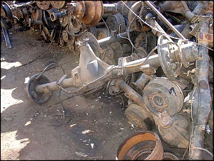

    VEJAM A FOTO ABAIXO.........
    Aí no meio desta montanha de diferenciais eu contei 22 de F 250 e 350
    a escoilher a relação e com opção de freio a disco, ou a tambor.
  • #140
    .......DESCULPEM ESQUECI DA FOTO!!!
    AQUI ESTÁ!
    Aí no meio desta montanha de diferenciais eu contei UNS 20 de F 250 e 350
    Este aí da foto foi o eleito para morrer na cegueta e virar tração dianteira
    do Monster.
