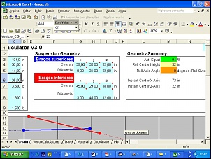

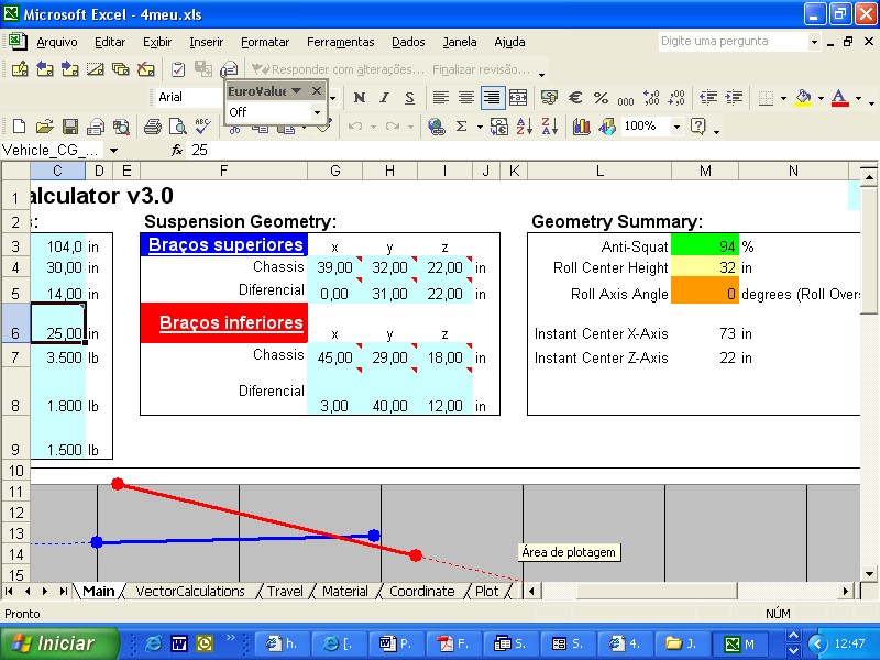

    No meu cálculo deu o seguinte!
    Quais as reações desses números?
    Quanto maior o Roll center melhor?
    Roll Axis, aumentar?
    Enfim quais a s consequencias dessas alterações?

    Citação Postado originalmente por Zepi Ver Post
    Amigos,
    O Antisquat parece bom, significa que a suspensão traseira praticamente não vai "afundar" quando vc acelerar.
    O Roll center deve ficar próximo do centro de gravidade, que não mostra na sua imagem, o roll axis tá bem bom tb.
    Mas não é assim simples.
    Vc precisa considerar a rotação do eixo conforme a suspensão trabalha. Isso se dá basicamente pela diferença de tamanho entre os links superior e inferior. Pelo que dá p/ ver no seu desenho eles têm um tamanho mais ou menos igual, isso é bom, quer dizer que dificilmente haverá rotação excessiva. Mas o tamanho não diz tudo, precisa ver direito isso.
    Precisa também considerar a sustentação lateral dos links. Imagine seu carro em um terreno bem inclinado lateralmente. O que aconteceria se os seus links fossem paralelos ao chassis? O eixo simplesmente escorregaria por baixo do carro. Por isso vc precisa ter um certo ângulo nos links em relação ao chassis que me parece que vc não tem. Preste atenção nisso tb.

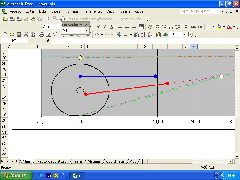

    Ficaram assim meus links:
    A princípio eles estão bons nessa vista, mas o que me pareceu ruim foi a posição deles na vista de cima. Me parece que eles estão muito paralelos com o chassis.
    E o mais importante, veja se realmente tem como colocar isso nas mesmas posições embaixo do carro.
