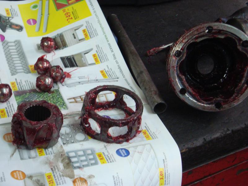

    A 3º foto é a do acoplamento com a CT?
    Foi instalada alguma luvas estriada para permitir movimento longitudinal no eixo?

    a 3ª foto é sim do acoplamento com a CT.

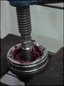

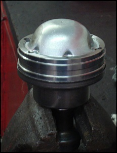

    Raposo, em março/09, troquei a bolacha do cardã dianteiro da minha Ranger, comprei da Maxpeças de BH, 500,00+32,00(frete)+35,00(torneiro)+ 50,00(mecânico). O serviço de torno foi feito aqui em Friburgo mesmo, já rodei +- 10.000km até agora sem problema algum. O mecânico colocou tb um pino pra engraxar a bolacha.

    Pra terem uma idéia, a minha Ranger está pra vender e recentemente troquei o bolachão. Pra minha infelicidade, alguém "experimentou" o 4x4 e deve ter manobrado em 4x4 em piso firme. Resultado, moeu o diferencial traseiro! Na verdade quebrou o o pino que prende as satélites. Infelizmente retirei do picareta que estava à venda tarde demais. Quando o meu amigo entregou a Ranger na outra revenda, o vendedor me ligou imediatamente dizendo que tinha um barulho estranho embaixo dela. O meu amigo me disse isso, mas achei que fosse o cardam, apenas.
    Resultado, R$720,00 do kit de planetárias e satélites.

    Correto, Bandinho!
    Entretanto, achei mais vantagem colocar o eixo dianteiro completo, original, plug and play, por R$ 771,00. Para mim foi mais viável porque não tenho torneiro de confiança para fazer o serviço.

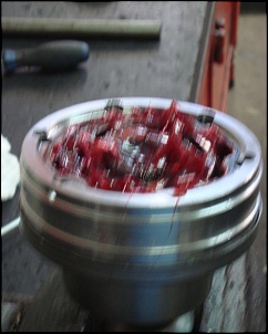

    salvo engano, um dos colegas narrou em outro tópico - faz bastante tempo - que lubrificou o bolachão com o uso de uma seringa através de uns orifícios existentes no mesmo.
    Foi isso ou entendi errado?

    Tb dá certo Rogério só q o tal orifício fica na frente do bolachão, ou seja é preciso sacar o cardã. O pino de lubrificação q o mecânico colocou vc não precisa tirar o cardã.

    Baseado nos realatos, visita a oficina de cardan e nos pedaços do meu próprio cardan dianteiro seguem algumas reflexões:
    -Concordo com Edintruder adaptar cruzetas é mais caro e provavelmente mais frágil que o substituir o bolachão. Vai por baixo umas três peças mais complexas e, teoricamente, caras que os pedaços que tenho nas mãos.
    -Na minha interpretação a adaptação com cruzetas não irá danificar o diferencial dianteiro (DD) nem a CT. O ângulo de trabalho e o esforço imposto a CT e ao DD, será o mesmo do sistema com homocinética.
    -O sistema com a adaptação de cruzetas apresenta o inconveniente da lubrificação a cada 5k km e, na minha opinião durará, muito menos que os 150k km que temos visto o sistema com homocinéticas aquentar.
    -Manuseando uma junta com cruzetas fica claro o esforço imposto ao sistema devido ao angulo em qualquer junta. Ela é proporcional a velocidade e ao angulo e força o sistema no sentido de colocar os eixo com angulo de 0º
    Dúvidas:
    -Qual o angulo de trabalho máximo permitido às cruzetas?
    -Qual o angulo entre os eixo da CT e do DD?
    -A opção da ford por homocinética não pode ser mais econômica do que técnica?
    -Não medi o angulo dos eixos (CT x DD) mas estimo em aproximadamente 10º. Por que não projetar o carro com um angulo menor? Resultando em menos esforços aos retentores e rolamentos e consequentemente mais durabilidade às peças?

    As cruzetas possuem 100% da sua resistência de 0 a 5°, acima disso ela começa a entrar num diagrama de redução de resistência. Em relação à lubrificação, basta usar uma cruzeta blindada que dispensa a lubrificação. Quando mexi na minha, a cruzeta que liga no diferencial dianteiro está com excelente estado, coloquei mais graxa nela pois estava fora e foi fácil desmontar, porém mesmo debaixo d'água ela não perdeu a graxa original.
    Eu mesmo havia lubrificado a homocinética, porém foi há uns 20.000km atrás. O que estragou não foi o sistema de esferas, mas o engrezado e acoplamento no espigão.
