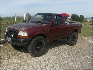

    aqui está a minha ranger 97 quase pronta.
    BL de 3" do adams e SL de 2,5" do leo da gpartsbr.
    e pneus 285/75 r16
    está mais alta q a hilux!
    ta ficando muito alta mesmo!!!! cara tens mais fotos.... tenho um kit guardado tb, so esperando os pneus 235 gastar... hehe tenho bl 3'' e sl 3'', manda umas fotos ai de lado pra ver como fica.... como fico esse kit ai da barra, a suspensão fica normal na frente? vc regulou bem alta ou deixou meio normal????

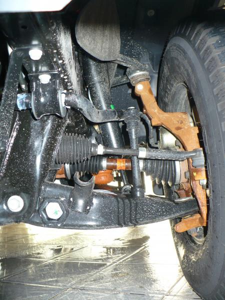

    Uma dúvida:
    Quando a ranger chegou nova tirei algumas fotos para referência e notei que a frente dela arriou bastante.
    Quando ela veio nova ficava com mais ou menos 1cm do batente. Acontece que ela estava com as balanças praticamente coladas nos batentes e com pouco curso.
    Resolvi apertar um pouco os parafusos mas acabei me perdendo nas voltas, dai regulei no olho mesmo. Acho que ela está coisa de 2mm mais alta do lado direito.
    Agora a pergunta:
    O parafuso do lado direito está no final do curso, e o da esquerda ainda está pela metade. Essa diferença existia antes e nunca notei ela desnivelada, acredito que não haja problema. Como fazer quando esse parafuso chega no final do curso?
    A sim, em janeiro agora a ranger vai pra revisão de 1 ano, vou pedir para alinharem e checarem a altura dela (vou mandar levantar mais, falta 1cm pra ficar como veio), alguma recomendação dos entendidos?
    É comum a frente arriar?
    Desde já agradeço.

    Citação Postado originalmente por RcSala Ver Post
    Uma dúvida:
    Solta eles.
    Tudo bem desde que ela não fique no batente e com pressão excessiva nas barras de torção ou seja desde que ela não de batente e o cara continue apertando a regulagem, tem que conferir a cambagem após a regulagem da altura e caso necessário faze-lá.
    Abraços, Leo
    Uma dúvida:
    Agora a pergunta:
    Desde já agradeço.
    Acho que você se enganou. O normal é que os batentes fiquem encostados nas balanças. Não deveria mexer com o que estava quieto.
    Da uma olhada no seguinte link: http://www.4x4brasil.com.br/forum/sh...t=17708&page=2
    L200 Triton AT 3.2 2010
