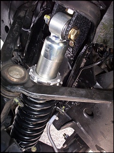

    Ranger sem barras de torção:
    O unico entrave ate agora, me parece ser a fixação superior do conjunto (mola/amortecedor ou COIL OVER).
    Teria que haver um novo suporte. Mas, no mesmo local fica o suporte original do amortecedor da Ranger/Explorer.
    Logo tornaria o sistema sem retorno em caso de venda e etc...
    Mesmo sendo bastante grotesco, este da foto funciona usando o suporte inferior original (semelhante as hilux) e recebendo um novo suporte superior. Fixado ao chassis.
    Calibragem
    Quanto a calibragem(como na foto), penso ser primordial o uso de regulagem.
    Coisa que ja andei vendo aqui em Sc e custa em torno de R$ 800,00 cada amortecedor. Fora mola.
    O suporte é barato.
    O porque
    Tenho uma Explorer 97 e ao contrario da minha f1000, ela trasmite muitas vibrações para o interior do carro.
    Coisa que a suspenção Twin Bean não faz. Penso que o uso de molas espirais melhoraria o conforto interno.
    A ademais coil over equipa ate as f150 nos estados unidos.
    Segue a loucura. Passo a boal.

    Citação Postado originalmente por adams Ver Post
    Calibragem
    O suporte é barato.
    O porque
    Quem transmite a vibração são os amortecedores. Nada que se faça na molas resolve esse problema. O única limitação que vejo na barras de torção, como até já foi foi dito pelo Renato Fraga é que limita um pouco o vão livre. Se isso não atrapalha é melhor deixar como está...
    A melhor forma de diminuir essa vibração incômoda é colocando pneus mais lagos pra poder andar com pressão mais baixa. A minha Ranger roda suave, nas estradas ruins graças a isso e aos amortecedores Rancho com regulagem mais macia que uso na suspensão traseira...

    Olha um exemplo americano.

    Nesse caso o cara desceu toda suspensão diant.
  • #60
    18/04/2008
    1,557
    Ok desceu 4" e colocou coil over .
