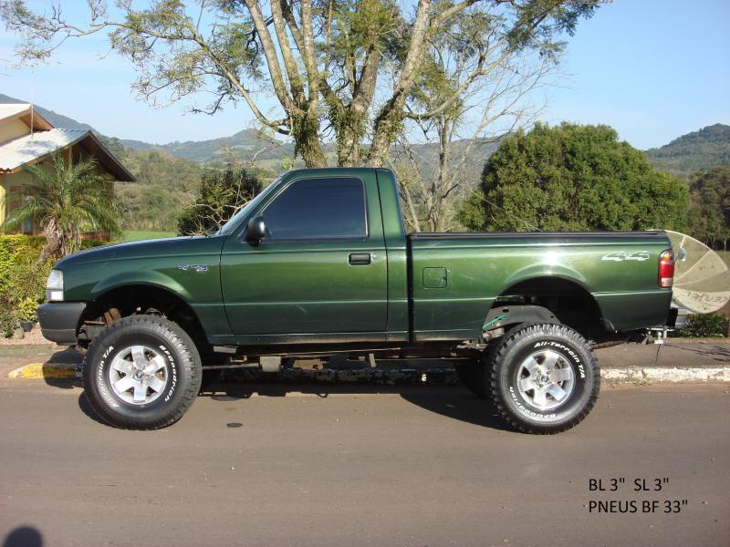

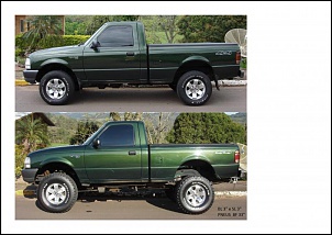

    Algumas fotos ai da minha ranger...
    Miniaturas de Anexos Miniaturas de Anexos Levantando minha ranger-dsc07280-modificada-.jpg   Levantando minha ranger-dsc07284-modificada-.jpg   Levantando minha ranger-dsc07288.jpg   Levantando minha ranger-dsc07289.jpg   Levantando minha ranger-antes-depois.jpg

    Ficou irada a ranger!!!muito afud...to loco pra levanta a minha,mas se levantar não entro mais na garagem de casa rsrsrs,acho q vou me mudar só pra realizar meu sonho,parabens mais uma vez.

    Agora sim parece uma pick-up....
    Parabéns

    Geist, levantei a minha Ranger com o kit BL Adams 4". A picape ficou linda, como a sua, mas dura demais.
    Uso pneus 31"x10,5" com 30 libras nos quatro.
    A sua também pula muito? Ficou muito dura também?
    Qual a calibragem que você usa nos 33"?
