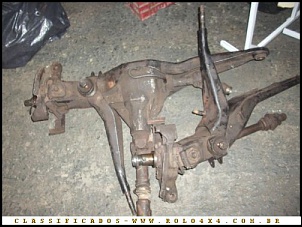

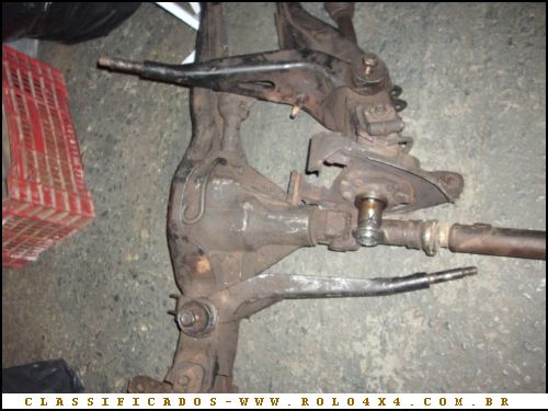

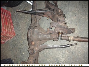

    Pois li em um anuncio no rolo 4x4, uma ofereta de:
    Eixo Explore 98 dianteiro com coroa e pinhão novos, funcionando em ótimo estado, por R$ 500,00.
    E os eixos são exatamento os das quadradas (<94) .
