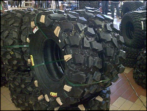

    Parabens pela Explo, Rafael! Muito bem feita!
    Me interessei por esse modelo de pneus da OST que vi na Fenajeep e acho que são estes que vc usa, ficou bacana!
    Abç...

    Juliano, na verdade o desenho dos meus pneus fui eu quem fez.
    Os pneus do Ost para trilha são muito bons. O que fiz nos meus foi deixar a linha do centro um pouco mais fechada para não trepidar tanto nos deslocamentos e ter um pouco mais de direção.
    O resultado é que trpida igual e o pneu ficou pesado pacas, mas traciona que dá medo.
