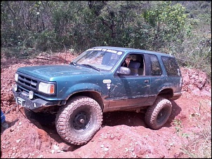

    estava a fim de comprar uma Toy SW4, mas depois de ler esse tópico fiquei na dúvida.
    Eu tinha um CJ5 e fazia umas trilhas médias com ele. Os problemas principais dos CJs são: deslocamento difícil - carro sem conforto algum. Ele não é 2V, pq vai e na maioria das vezes não volta...
    Acredito que a Explorer resolva esses dois problemas na minha vida... Estou certo? .
    Queria saber se existe algum modelo ou ano mais indicados pra trilha. Minha intenção é só fazer trilha, passeios off road e de repente, usar no dia do rodízio.
    A Explorer se sai melhor que a SW4 nas trrilhas? Em ambos os casos pensava na V6.
    Conto com a ajuda de vcs.

    Se dúvida a Explorer terá manutenção mais barata que a SW4 gasolina, principalmente com peças de motor.
    Até 94 é mais indicada pra trilha.
    Se for pensar que uma Explorer custa o mesmo que estão pedindo num Willys, não tem o que pensar. Compre e seja feliz, mas se ficar de viad@agem que vai amassar e coisa e tal, deixa pra lá.

    Outra consideração importante é a facilidade de adaptações: suspensão, pneus, Lift, acessórios... A Explorer aceita bem essas modificações? Dá pra colocar pneus 33" sem mexer muito?
  • #248
    24/09/2003
    6,593
    Motor da Explorer é o mesmo da Ranger. QQ buteco vc acha peça.
    Não quebra com facilidade, apesar de nossa insistência... rsrsrs
    Pra colocar 33 basta um calço de mola dianteira e 1 par de jumelos maiores na susp. traseira. (pra explorer 94). Pra colocar os 35", além disso precisa de calços de carroceria de 3" também.
    O ideal pra trilha é colocar bloqueio traseiro que ajuda e muito na trilha. A Eaton tá vendendo tanto o detroit locker como o e-locker no Brasil para o diferencial Ford 8.8.

    Veja se te ajuda a decidir Luiz.
    Trilha Amarelão no finde passado - Sabará/MG (grande BH)
    Miniaturas de Anexos Miniaturas de Anexos Explorer na trilha-foto0276.jpg   Explorer na trilha-foto0277.jpg   Explorer na trilha-foto0280.jpg
