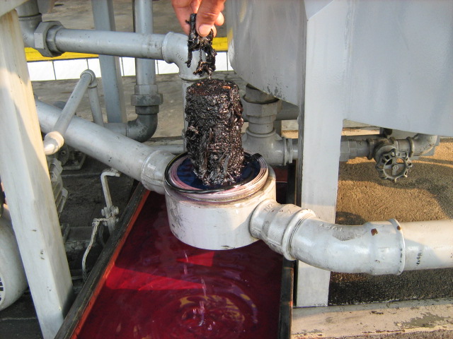

    Vou dar minha contribuição ....trabalho numa distribuidora e vejam as fotos de um filtro de diesel de um posto na rodovia .......
    A culpa não é do Biodiesel , um colega ficou de me dar um retorno sobre as fotos e sem tem algum problema a mais com o produto passo prá vcs .....até pq minha viatura t q abastecer em lugar bom !!!!
    Passa por uma serie de fatores mas o maior fator com certeza é o cuidado do posto com seu filtro !!!!
    Té mais

    Legal Valéria,
    esse daí não tá filtrando mais nada faz muito tempo e com certeza toda essa porcaria tá indo pro tanque dos clientes do posto...

    Valéria,
    As distribuidoras tem que apertar os postos para trocar os filtros senão a culpa vai toda pra cima delas...

    Usuário Avatar de Valéria BH
    08/10/2007
    60
    38
    Talking
    8) Como eu disse t uma serie de fatores : tanque novo/velho , filtro em bom estado , drenagem do tanque q tem q ser feita ( vcs sabiam q tinha q se drenar o tq do posto para tirar agua toda semana ???? ) .
    E pricipalmente qualidade do combs. pois se o cara joga pra' dentro qualquer coisa sobra p q abastece ....se ele n drena a agua sobra a agua prá quem ?????
