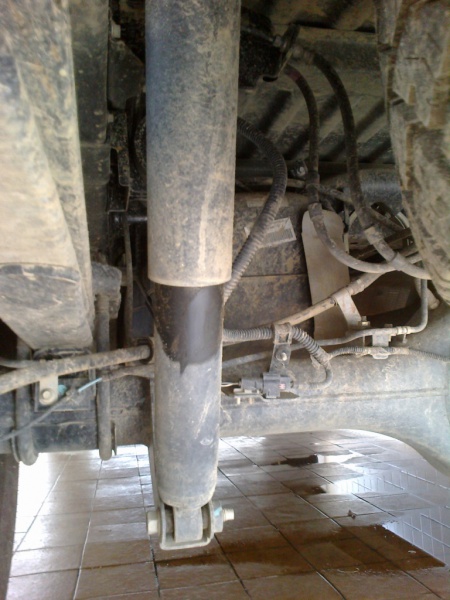

    Citação Postado originalmente por Bindandi Ver Post
    Galera boa noite, desculpe usar esse post para minha pergunta, mas estou com uma duvida a respeito de minha Ranger. tenho uma Ranger 2013 XLT linda, durante os 20 mil primeiro KM rodados era perfeitamente estavel, nas curvas se comportava exelentemente bem, hoje esta com 45mil KM e sinceramente estou triste, esta mais MOLE que geleia, ao passar em depressoes ainda que passe bem devagar ela balanca que é uma loucura, chega a irritar, o pior é na estrada quando em alta velocidade passo em pontes que existem imperfeicoes, parece que a suspensao balanca inteira, enfim, isso é normal??? pergunto pois é minha primeira caminhonete e confesso estar desanimado, ja pensei ate em trocar e pegar um carro normal. Nao carrego peso algum nela e so ando em asfalto, nunca peguei estrada de terra que justificasse isso. Obrigado se alguem responder.
    Com quase 6.000 km, tendo carregado peso - 300 kg, menos de 1/3 do que a pkp se propõe - duas ou três vezes, rodando 90% asfalto, troquei o par traseiro em garantia.
    Entre embaixo ou peça para levantarem em algum posto e faça a verificação.
    A pkp é muito boa de curva, excelente estabilidade.
