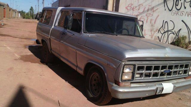

    F 1000 a venda em Brasília por módicos 15 mil reais. O que tem de interessante nessa notícia ? o fato dela ir com chassis longo e caçamba separada ótima pra restauro. Pra quem vive sonhando com um projeto desses e não tem muita grana pra investir ou não quer se arriscar com oficina e pintores taí uma boa dica. Uma cabine dupla ano 81 MWM 5 marchas ( eu faria uma proposta de 11 a 12 mil a vista) vai a foto:
  • 06/08/2017, 20:31
    RICARDO GALISA
    2 Anexo(s)
    Anexo 550882Anexo 550883
  • 06/08/2017, 20:35
    RICARDO GALISA
    Quem quiser acessar o site OLX carros Brasília Marca Ford Modelo F1000 Combustível diesel ano 81.
    Pelo valor vale a pena.

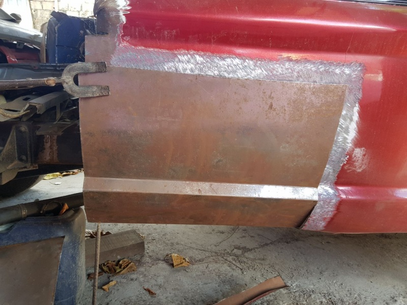

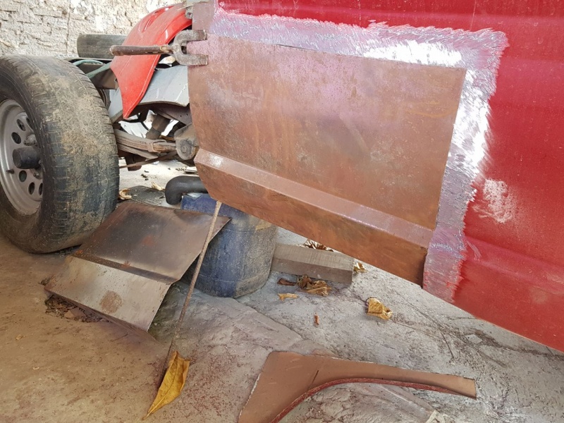

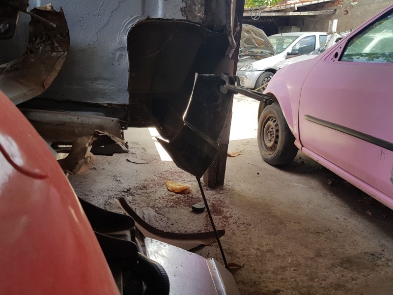

    Agora vai. Finalmente Meu projeto andou. Por enquanto a lateral da cabine recebeu uma chapa a ser soldada. Espero por amanhã novas fotos. Desculpem o atraso. Vou atualizando aos poucos amigos.
  • 22/10/2017, 23:27
    RICARDO GALISA
    7 Anexo(s)
    As fotos conforme prometido. Essa semana que se inicia vou postando mais e fazendo relatos também.
    Anexo 553112Anexo 553113Anexo 553114Anexo 553115Anexo 553116Anexo 553117Anexo 553118
