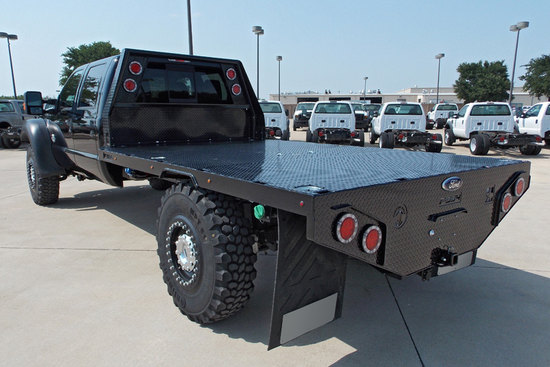

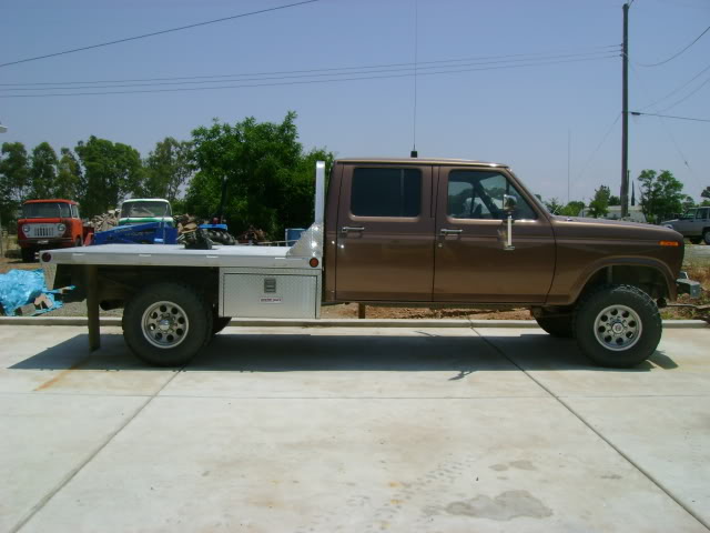

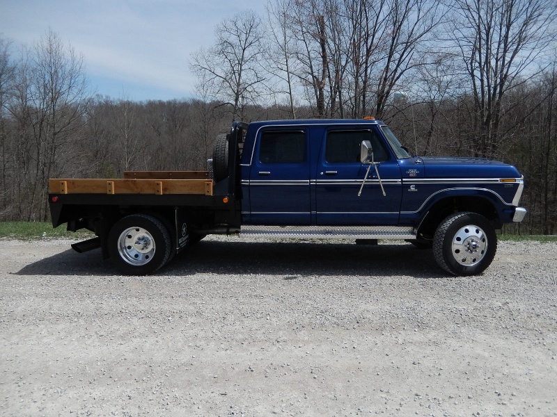

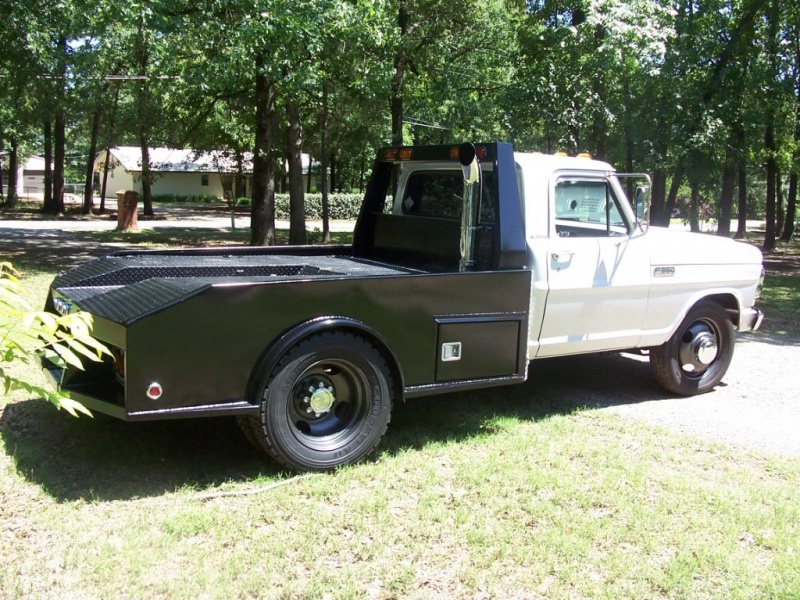

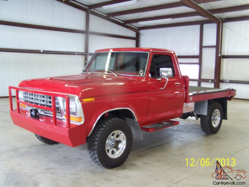

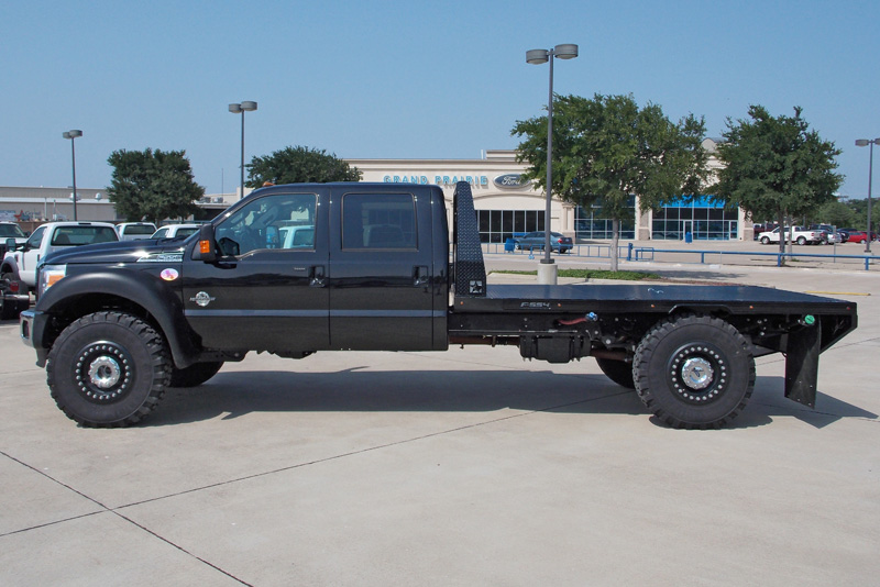

    vou mandando as fotos das flatbeds . rapaz muito bonitas mesmo. eu penso em fazer algo do tipo prancha como nas fotos ou do tipo fechada nas laterais com direito a nicho para ferramentas, tanque de combustivel, reservatorio de agua e tudo mais...
    Anexo 541531Anexo 541532Anexo 541533Anexo 541534Anexo 541535Anexo 541536Anexo 541537

    então pessoal, cadê as opniões? as críticas? rsrsrs... seria bom outros relatos. tô dando um tempo técnico, mas não desisti não gente. já rodei pra caramba atras e infelizmente não encontrei nada bom de caçamba de lata. andei sonhando com a flat bed mas teria que alongar 1.30 metro. achei muito. nesse tempo aprendi a ter paciência. uma hora acerto. saudações...

    se for de flat, manda fazer no tamanho que vc precisar... eu não gosto mais gosto é gosto...

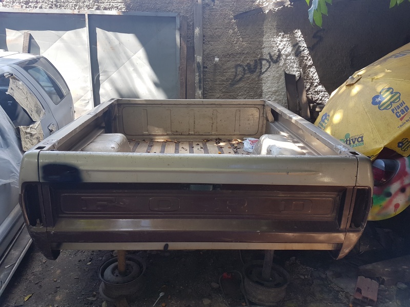

    Tirando a poeira que o tempo deixou comunico a quem possa interessar que consegui comprar uma caçamba saia e blusa da cor marrom embaixo e dourada na parte de cima. imagino que seja do ano 84/85. Tem o lastro de madeira em bom estado. Dua ou três peças que devam ser trocadas. Um pouco de solda (normal para o ano) e pintura devem deiá-la em boas condições para uso diário. Rodei 160 km com ela na BR 316 a noite debaixo de chuva e vento forte. A poderosa balançava muito sob o vento lateral, mas deu pra chegar numa boa. Paguei módicos R$ 700,00 com a tampa inclusa mas sem o gigante que o ex dono preferiu ficar. Agora só o tempo me separa do meu projeto de alongar chassis e por caçamba normal de lata. Isso tudo depois da compra equivocada da caçamba 94. Agora vou atualizar o projeto aos poucos por aqui. A foto que envio é de um ângulo ruim, mas foi assim exatamente dessa forma na curta caçamba da poderosa que eu a trouxe do interior até aqui em Teresina. vai dar certo.
    Anexo 547271

    A caçamba veio de uma doadora saia e blusa como podem ver. Assoalho de madeira em bom estado. Vou pinta-ló de preto.
  • 14/05/2017, 16:58
    sallespickup
    primeiro melhoras pra patroa...
    agora assoalho de madeira na F1000 essa foi nova, nunca tinha visto... original é chapa com aquelas ripinhas , outra coisa vai cortar a caçamba??? vc quer dizer separar a sua da dupla né? e o buraco da roda o que pretende fazer?? pois como o eixo vai pra traz a cabine vai ter de perder o recorte da roda ali existente
