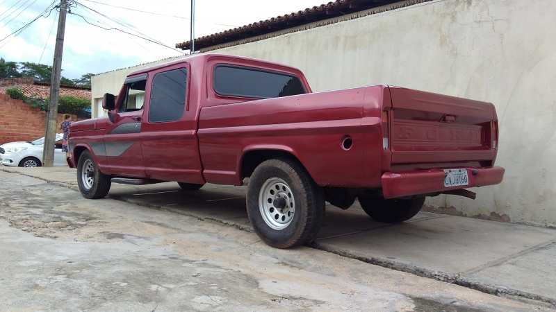

    Fiz a parte elétrica traseira. Lanterna. Stop de freio. Luzes de placa.falta alinhar dianteira. Alinhar um pouquinho a cacamba. Polir a pintura. Colocar a grade traseira do vidro. Pintar a caçamba interna. Aos poucos chego lá. Anexo 556044Anexo 556045. Falta também o bocal do tanqueAnexo 556046

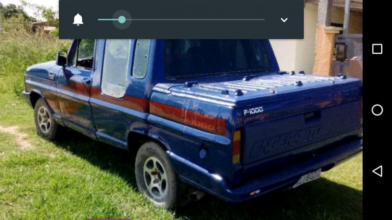

    Vou tentar de novo colocar a foto da Milona cab dupla caçamba separada com chassis original Mirão.Anexo 557408

    O vermelho barroco perolizado é muito bonito. Quanto a essa efe azul, já descarto a ideia. Fica esquisito o paralamas partido, preferiria alongar o chassis, como você fez. Caso não dê certo a compra da CE, vou mesmo copiar seu projeto. Mas dê sua opinião sobre o que escrevi acima. Minha velha efe vale 15k por aqui, torro ela e invisto na CE, só que por 15k, fica motor e caixa das mais novas, também vi na internet, que os hsd valem aí seus 10k. E a base de troca.
