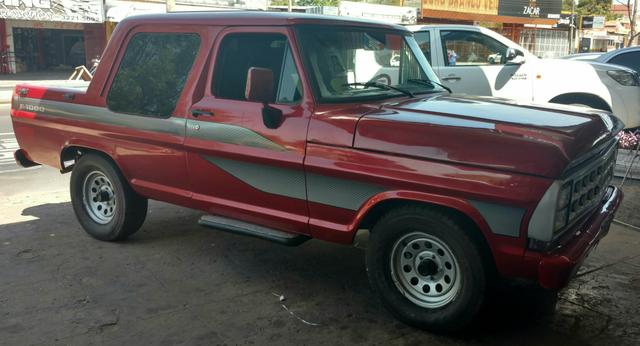

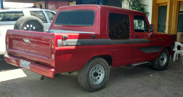

    Anexo 536500Anexo 536501 vou aproveitar esse tópico pra mostrar a evolução da transformação da poderosa. pretendo aumentar a altura traseira com mais uma lâmina no feixe dela e na dianteira vou trocar os amortecedores que acho que já foram pro brejo , tá saltitando muito a frente. outra coisa , quando o cardan for alongado muda alguma coisa na relação do diferencial ? respostas são bem vindas, aliás, o cambio dela é 4 marchas, só não sei qual o modelo, vou ver na segunda o tipo de caixa. até lá vou mandando fotos de uns modelos só pra contemplação.Anexo 536502Anexo 536503Anexo 536504Anexo 536505

    sallespickup
    ja sabia o visual esperado...
    quanto a levantar na trazeira não coloque mais molas apenas calsos, e vai precisar trocar os granpos, vai em moleiro que tem calso pronto é facil, na frente tera de fazer os calsos e tera depois de acertar a cambagem entortando as barras, ja o cardam divida em 2 cardans pra não vibrar
