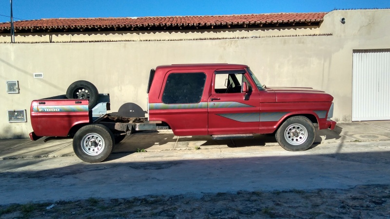

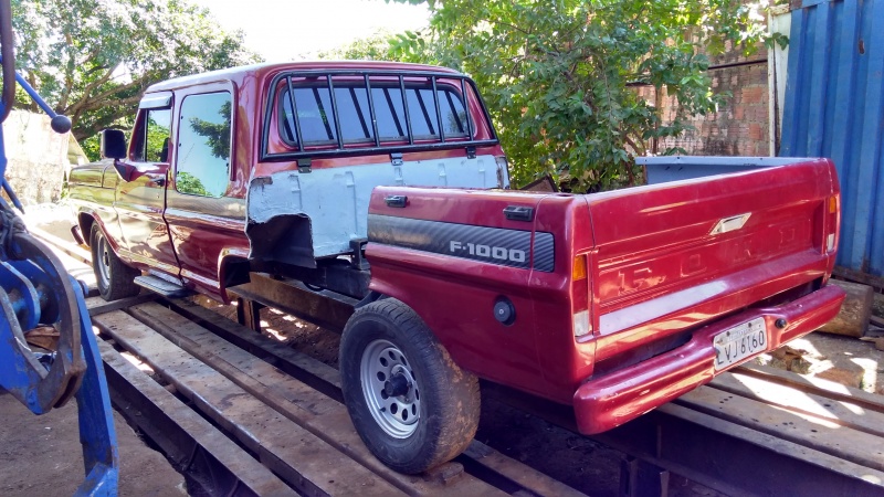

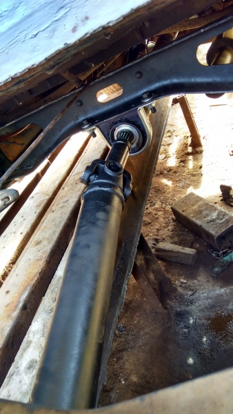

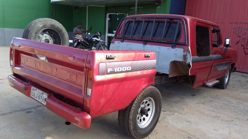

    Fotos da poderosa rodando. Vou por uma foto no tópico das Efes Estranhas por conta da caçambinha na traseira. Ficou estranho mesmo. Só pus lá atrás e fixei com dois parafusos pra trazer de volta pra casa em segurança. O freio tá bom depois de soldado tanto o Hidráulico quanto o de mão. Os canos de combustivel pus daqueles transparentes mesmo. Acho que o diesel não deve corroer se bem que pode ressecar com o tempo, mas aí é só revisar quando for preciso. Também acho que deve ser arqueada as molas traseiras mas isso vejo depois. Chega de enrolação e vamos conferir as fotos:
    Anexo 548389Anexo 548390Anexo 548391Anexo 548392Anexo 548393Anexo 548394Anexo 548395Anexo 548396Anexo 548397Anexo 548398
    Como Disse o Leoss Ficou animal mesmo. Eu diria uma jumenta como a gente fala por aqui hehehe.

    considerações, vc achou mais lerda, não é pelos cardans, é pelo pneu da frente que esta com mais carga, é normal, eu tinha guincho F4000 que quando colocava só um carro em cima sem um na lança, amarrava bem, por isso sei o porque da lerdeza rsrsr
    e prepara pra fazer 2 calsos pra colocar em baixo da mola dianteira, pois vai precisar, no mais o esterce menor ja era esperado, e abrir pra fazer curvas tb, mais se acostuma rapidinho
