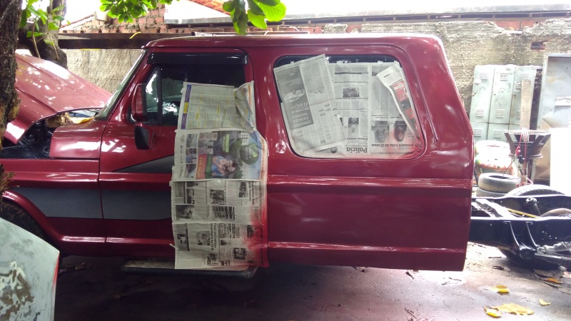

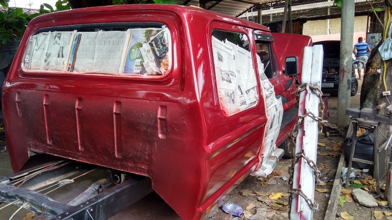

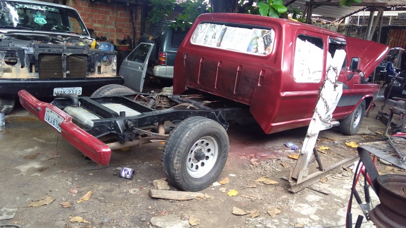

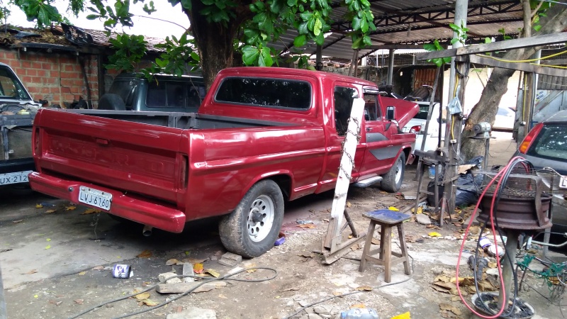

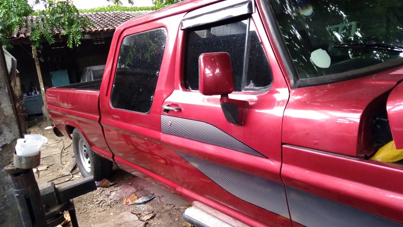

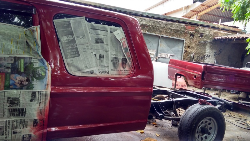

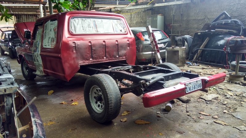

    Eu voltei. Agora pra ficar... Desculpa o atraso amigos que acompanham o tópico. Precisava dar uma satisfação a vocês. Sem delongas as fotos ...
  • 08/02/2018, 18:57
    RICARDO GALISA
    2 Anexo(s)
    Anexo 555857[attach=configAnexo 555858 ]555857[/attach]
  • 08/02/2018, 19:01
    RICARDO GALISA
    3 Anexo(s)
    Anexo 555859Anexo 555860Anexo 555861
  • 08/02/2018, 19:04
    RICARDO GALISA
    3 Anexo(s)
    Anexo 555862Anexo 555863Anexo 555863Anexo 555863Anexo 555863Anexo 555864
  • 08/02/2018, 19:05
    RICARDO GALISA
    2 Anexo(s)
    Anexo 555865Anexo 555865Anexo 555865Anexo 555865Anexo 555866
  • 08/02/2018, 19:07
    RICARDO GALISA
    2 Anexo(s)
    Anexo 555867Anexo 555868
  • 08/02/2018, 19:09
    RICARDO GALISA
    3 Anexo(s)
    Anexo 555869Anexo 555870Anexo 555871
  • 08/02/2018, 19:11
    RICARDO GALISA
    1 Anexo(s)
    Anexo 555872 finalizou no momento
  • 08/02/2018, 21:54
    Coophamat

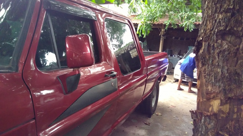

    Ficou muito bonita, parabéns. As faixas cinzas vão continuar ou vai ser sem?
  • 10/02/2018, 09:13
    RICARDO GALISA
    2 Anexo(s)
    Anexo 555895Anexo 555896mais fotos.
  • 11/02/2018, 11:26
    sallespickup
    demorou mais ficou muito bom, inclusive alinhamento. parabens

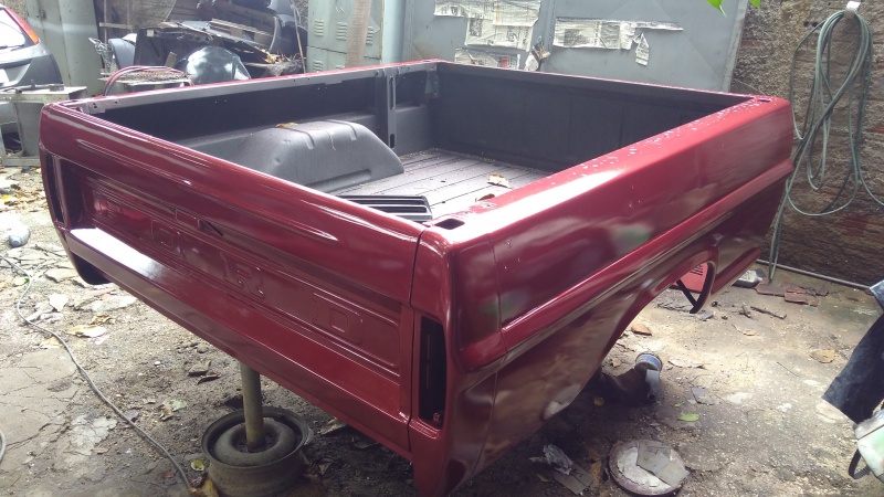

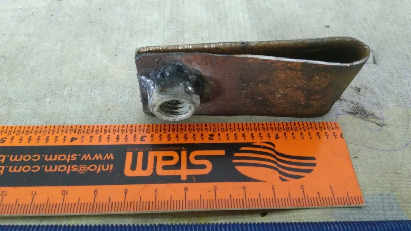

    Boa gente que acompanha esse tópico. Essa semana vou finalizar a fiação traseira das lanternas e polir e colocar as faixas laterais. Colocar a grade traseira do parabrisa traseiro e tentar pintar a caçamba internamente. Eu também quero deixar minha contribuição com uma ideia que tive ao montar a caçamba. Tem dois furos no chassi na região do tanque de combustível. Só tem acesso ao parafuso que prende a caçamba se tirar o tanque primeiro e depois aperta o parafuso. E muito depois monta se o tanque. Fiz uma presilha com porca soldada que acabou com problema. Igual a fmil 93/98. Segue fotos:
    Anexo 555934Anexo 555935
